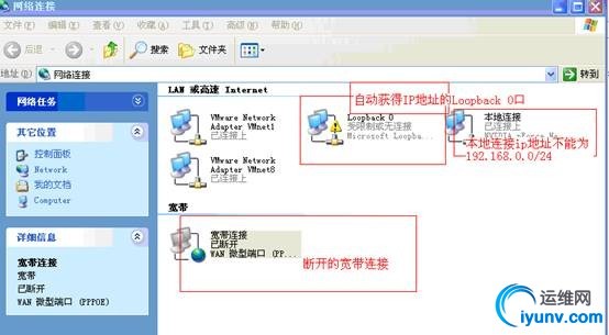

   准备:在XP系统下添加Loopback adapter 虚拟网卡,一个ADSL拨号连接
2、网络连接配置:

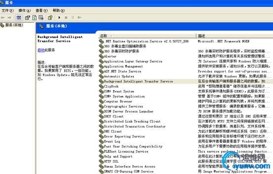

3、接着打开运行,输入services.msc出现如下界面:
然后找到下面服务,并确定这些服务已启动,否则设置他们为已启动。
DHCP  Client 设为已启动
DNS Client 设为已启动
Windows Firewall / Internet Connection Sharing(ICS) 设为已启动.

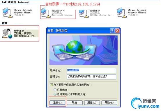

4、打开网络连接,双击“宽带连接勾上”任何使用此计算机的人“接着填上密码,然后,选择“属性”然后选择“高级“ 进行设置:
    完成设置后查看网络连接变化:

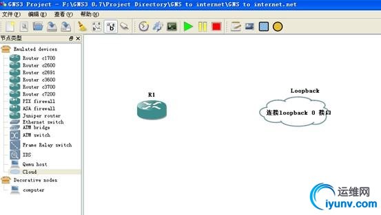

5、完成以上步骤后打开GNS3.0.7.2构建拓扑如下:
配置Cloud “Loopback”,右键单击“Loopback”选择“配置“,按顺序进行以下操作即可:
进行设备连接,单击GNS的工具栏的“添加连接”按钮,接着用鼠标把设备连接,接着再按“show   interface  names”按钮,如下图:

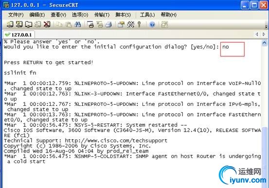

6、选中R1然后按右键,单击“开始“,接着在选中R1按右键,单击“Console”出现与GNS集成的SecureCRT配置控制台(如果没有集成SecureCRT的话会出现一个dos一样的控制台):
7、在SecureCRT里对R1进行配置.命令如下:
