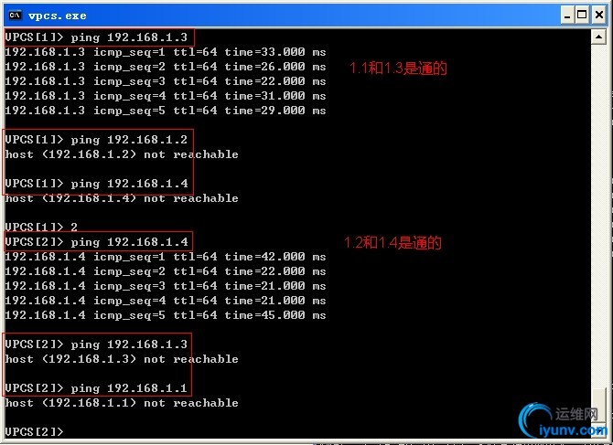

使用Vpcs给虚拟网卡配IP地址和测试连通性
如果中途关闭VPCS再次打开需要重新配置IP地址
使用vpcs   ping其他PC机测试连通性
测试结果只有1.1和1.3通,1.2和1.4能通,其他全部不通ok
