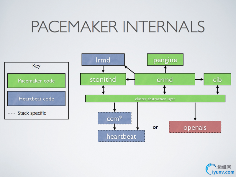

三、pacemaker 内部结构
1.群集组件说明:
  •   stonithd:心跳系统。
  •   lrmd:本地资源管理守护进程。它提供了一个通用的接口支持的资源类型。直接调用资源代理(脚本)。
  •   pengine:政策引擎。根据当前状态和配置集群计算的下一个状态。产生一个过渡图,包含行动和依赖关系的列表。
  •   CIB:群集信息库。包含所有群集选项,节点,资源,他们彼此之间的关系和现状的定义。同步更新到所有群集节点。
  •   CRMD:集群资源管理守护进程。主要是消息代理的PEngine和LRM,还选举一个领导者(DC)统筹活动(包括启动/停止资源)的集群。
  •   OpenAIS:OpenAIS的消息和成员层。
  •   Heartbeat:心跳消息层,OpenAIS的一种替代。
  •   CCM:共识群集成员,心跳成员层。
  •   CMAN是红帽RHCS套件的核心部分,CCS是CMAN集群配置系统,配置cluster.conf,而cluster.conf其实就是openais的配置文件,通过CCS映射到openais。
2.功能概述
