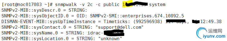

  3,在zabbix server或者proxy测试是否可以正常获取数据,
shell> snmpwalk -v 2c -c public <host IP> .(OID(可以是字符串也可是数字,最好是数字))
  ps:snmpwalk会遍历OID下面的所有的值,所以会很多,我这里只是测试下可以连上服务器并能获取到值

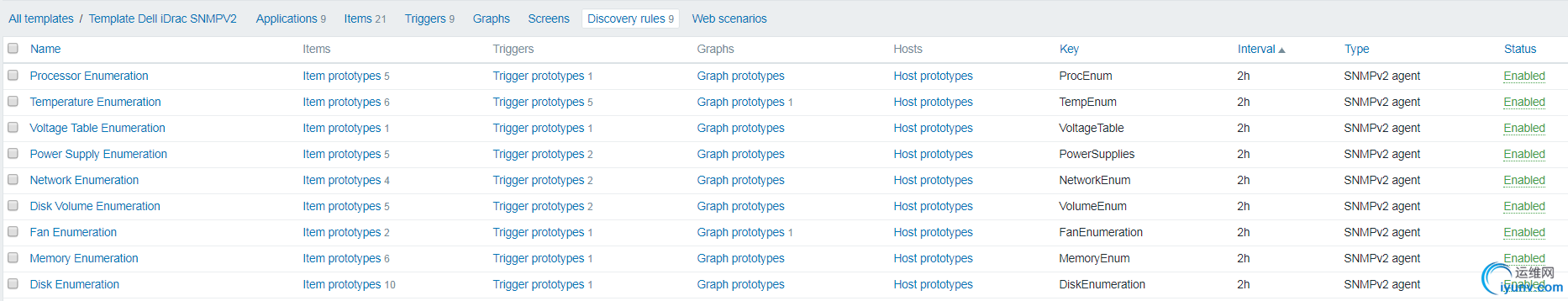

  8,添加前最好先加到维护模式,谁知道后面会不会有一大堆告警。一般模板里的item或者discovery的时间间隔比较长,可能长时间获取不到数据,可以手动把时间间隔调短点,待验证数据能正常获取的话,再调回来。
  9,模板里的item基本都是一些比较基本的信息,有价值的信息多数都是通过discovery获取的
  已风扇为例,先获取到有多少个风扇,它的index,然后根据index获取每一台风扇的状态和speed。
