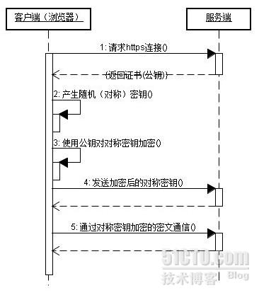

HTTPS的原理大致是这样的:客户端在通过https访问网站的时候,WEB服务器会给客户机自己的公钥(也就是下面要说的server.crt),然后客户机就会随机的产生一个对称的密钥,之后,再用刚才这个公钥来给对称密钥来加密,最后,再把这个加了密的对称密钥发给服务器,服务器在接收到这个加密了的对称密钥后,用自己的私钥来解密,这样服务器也得到了这个对称密钥。当客户机有请求要发给服务器的时候,或是服务器在给客户机发数据的时候,都用这个对称密钥来加密所传输的数据。这样安全性就大提高了。如下图所示:
由上可以看出,HTTPS中先是使用非对称加密算法,把对称的密钥给传到服务器端,然后再用这个对称的密钥来对要传输的数据进行加密的!

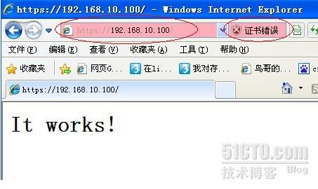

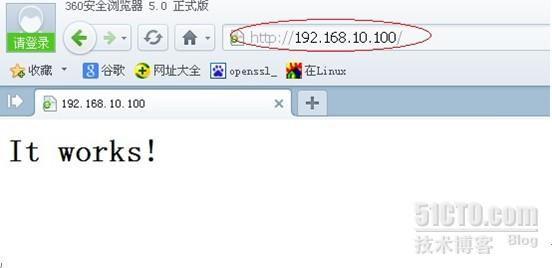

1、在浏览器中直接输入http://192.168.10.100发现是可以访问的如下图:

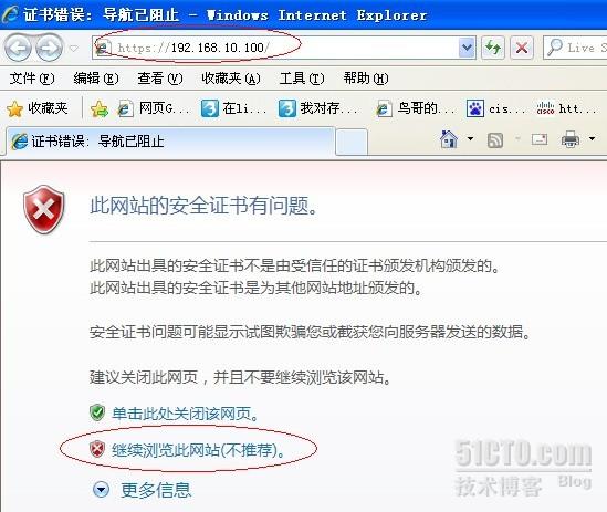

2、用https://192.168.10.100访问的时候如下,会出现证书错误的警告:
点击继续浏览,就可以看到网站的内容了,如下:

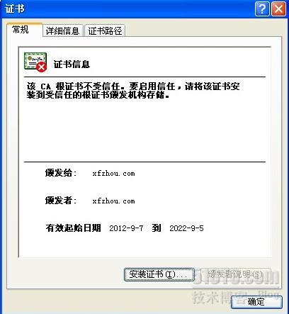

再点击下“证书错误”——“查看证书”就可以看到证书了。如下:
