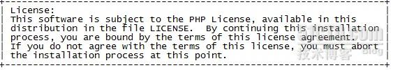

      编译安装时报错
configure: error: xml2-config not found. Please check your libxml2 installation.
   这是因为 libxml2-devel 没有安装 在这里直接安装就可以了
   [iyunv@test3 php-5.2.9]# yum install libxml2-devel -y
  出现如下结果证明configure成功~~~~!!!!(如果出现警告,那么也是不成功的)
接下来就是漫长的make && make install

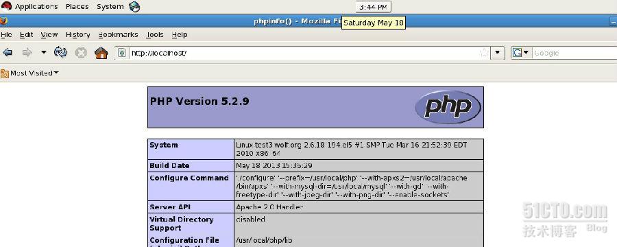

安装到这里还不算完全,我们还要整合apache和php,而且还要测试
在apache的配置文件httpd.conf添加php支持
AddType application/x-httpd-php .php
LoadModule php5_module modules/libphp5.so
并且将DirectoyIndex 后面的index.html(在htdoc中)的改成index.php 在这个文件里面加上如下的一句话<?php
phpinfo();
重启apache服务,在浏览器中输入http://localhost如出现如下结果就是配置正确
到此为止mysql apache php安装成功了
