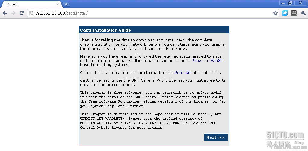

在客户端IE浏览器中输入网址:http://192.168.30.100/cacti/;回车即可以看到cacti初始化界面。
点击next
选择全新安装,点击 next

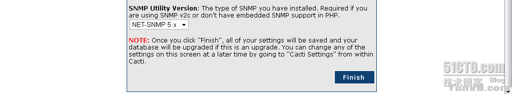

注意:上面红色字体提示找不到相应路径,需要手动修改为正确的路径
手工填写正确的路径。点击“Finish(结束)”。

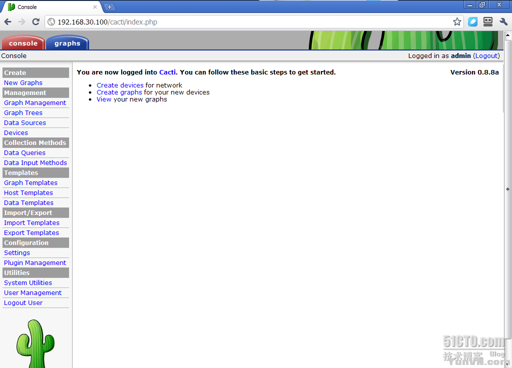

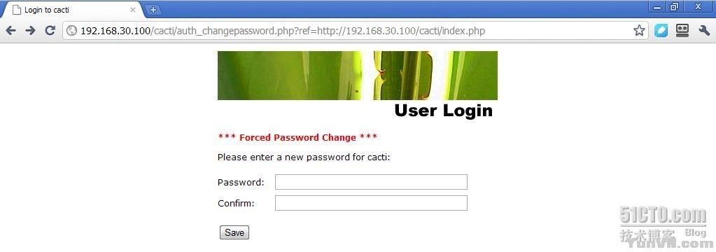

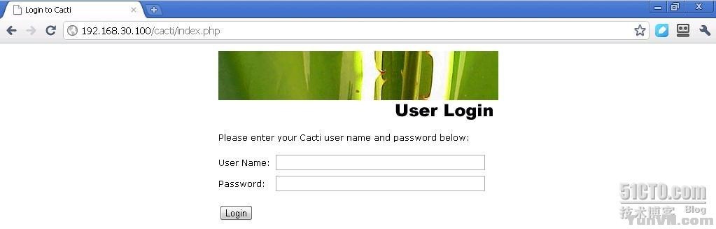

Cacti的默认管理用户是:admin,密码是:admin
admin用户初次登陆,会被要求强制修改密码,这里我修改密码为:123456,点击“Save(保存)”
第一次登录cacti的管理界面如上图,所示!

默认情况下,cacti只监控本机,即 cacti服务器,如上图所示!
至此,cacti 已经安装完成!
