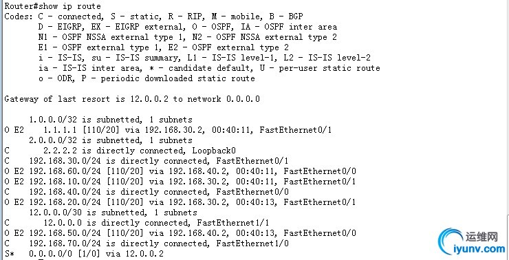

//用show ip route 的命令检查一下,其中E2代表重分发的路由类型,IA代表区域间的路由路径,R*代表默认路由,O代表OSPF。
这是在R1上的检查。

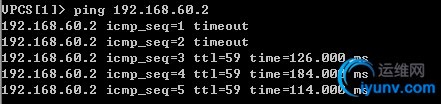

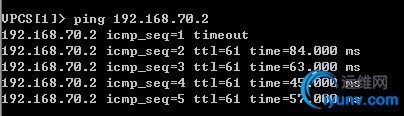

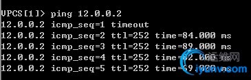

最后ping测试。
用C1pingC2。
用C1pingC3.
用C1pingISP。
