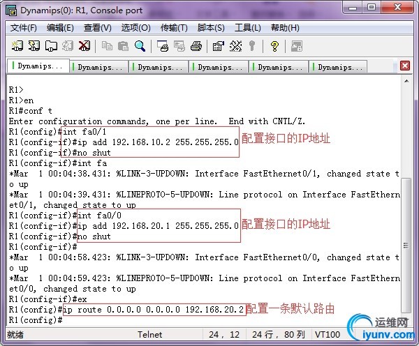

R1的IP地址配置过程,对于IP地址的配置就不再解释。(前面的文章已经介绍了很多次)。并且做了一条默认路由,R1上面的所有配置就这么多。

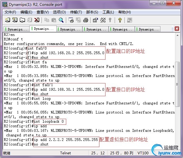

R2路由器上面的IP地址配置,需要注意的是地址不要配置错误!这个路由器有一个端口属于OSPF协议,所以这个路由器配置了loopback地址,作为Router-ID使用。

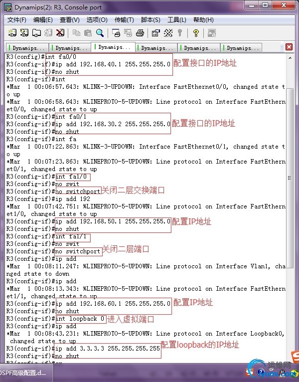

R3路由器的IP地址配置。可做参考。这个路由器跨越了两个OSPF区域也是要配置loopback的IP地址。另外下面关闭二层交换功能的原因是在路由器上添加的二层单板,所以要配置IP地址的话需要先关闭二层的交换功能。这样才能正常使用。

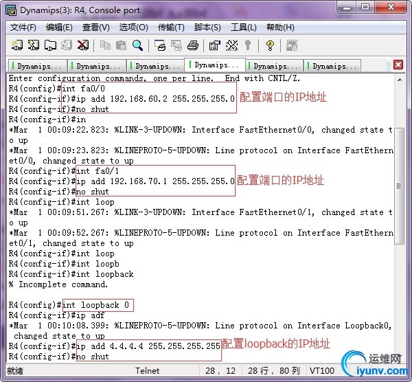

R4路由器上面的IP地址配置,也是要配置loopback的IP地址。

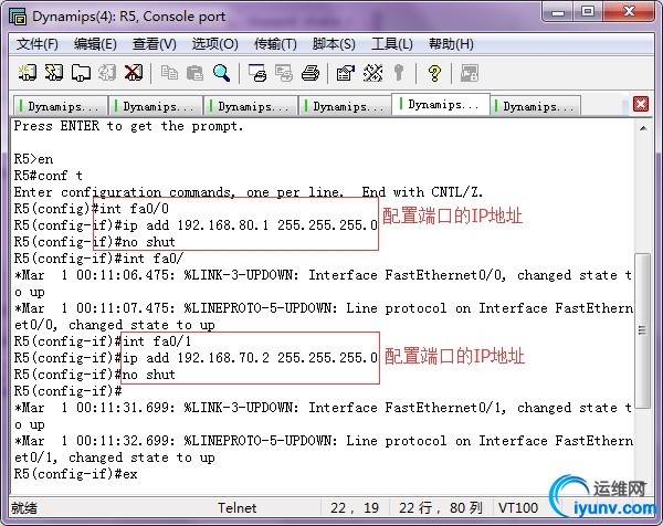

R5路由器上面配置两个IP地址。

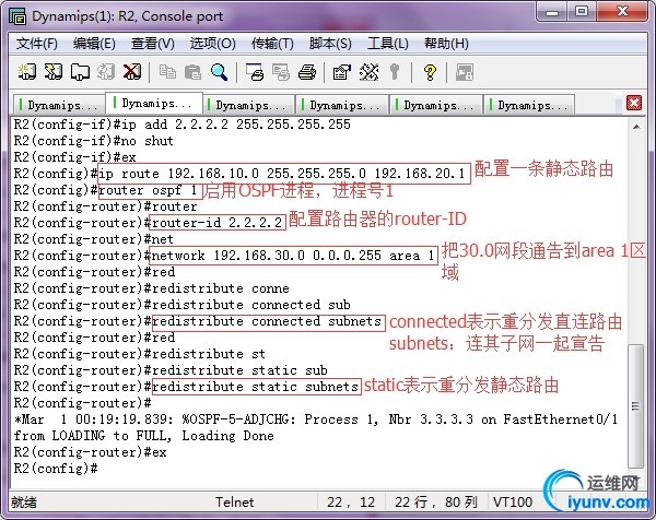

R2路由器上面首先配置了一条到达192.168.10.0网段的静态路由。
然后就是配置fa0/1端口所在的OSPF配置。Router-ID是loopback地址,并把所属的192.168.30.0网段宣告到区域area 1里面。
再下面就是重分发路由器下挂的所有的直连网段。
最后一条是把路由器上面的一条静态路由及其子网也重分发出去。

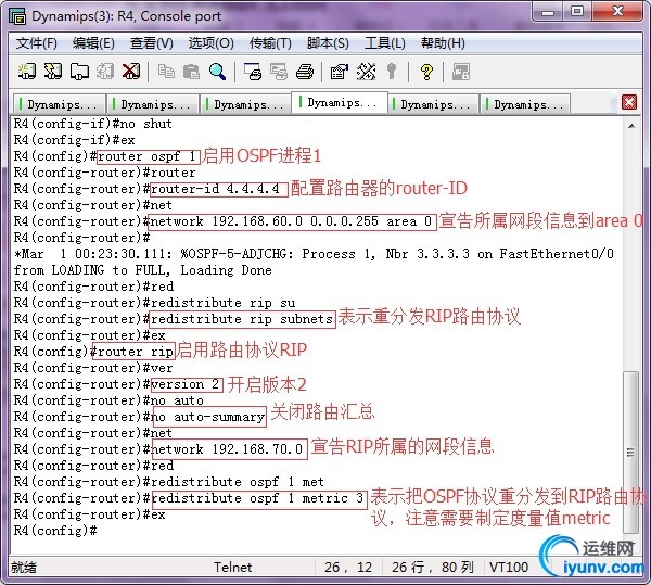

R4上面的配置,R4横跨了OSPF和RIP协议。
先配置OSPF宣告网段,并把RIP协议注入到OSPF协议路由器中。
然后就是启用RIP协议进行宣告网段信息,再把OSPF协议注入到RIP协议里面,注意这里要配置一个度量值,其实对于RIP协议,可以直说是跳数。因为RIP协议用来度量的唯一标准就是跳数。

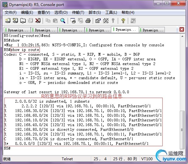

R5上面的配置,这是一个纯正的RIP路由协议其他不需要配置什么。

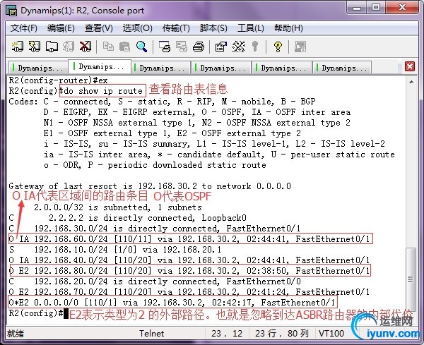

下面是R2的路由表信息。配置完成可以查看一下路由表信息。需要注意看的是在本路由器的路由表中是否包含所有网段信息。

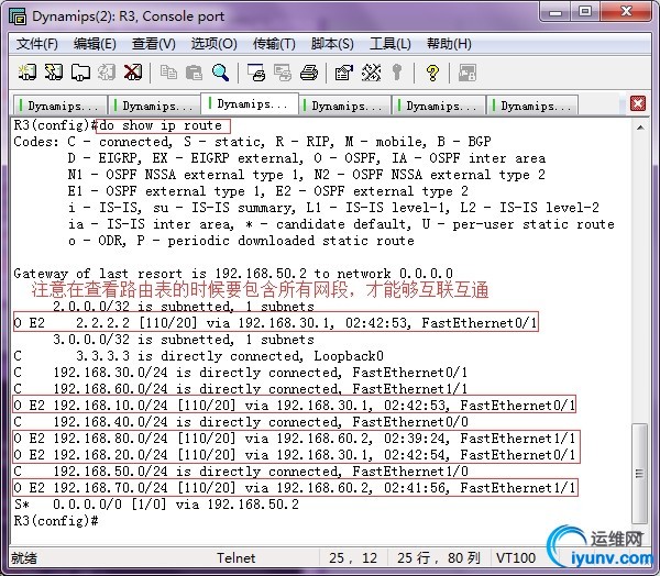

这是R3路由器的路由表信息。可以做参考。

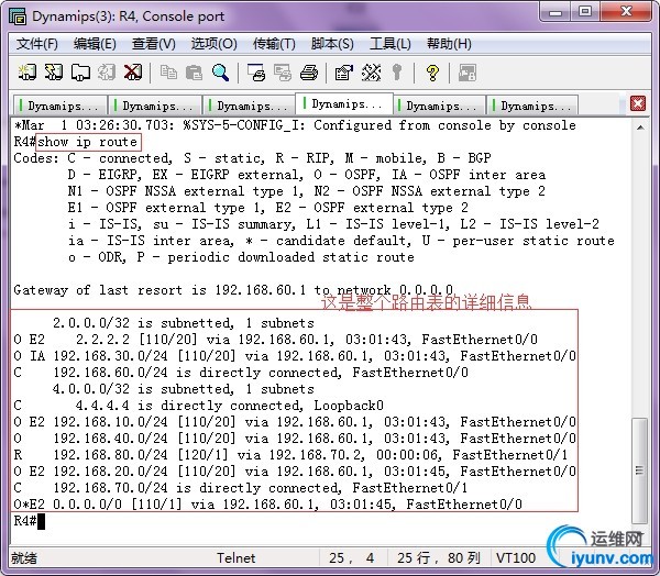

R4路由器的路由表信息。
R5路由器的路由表信息。

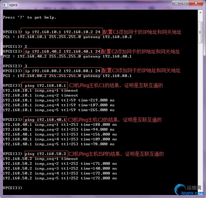

首先配置各个添加PC的IP地址和网关信息。
然后ping其他的PC机。看是否互联互通。
OK以上就是OSPF高级设置的整个实验,谢谢大家!
