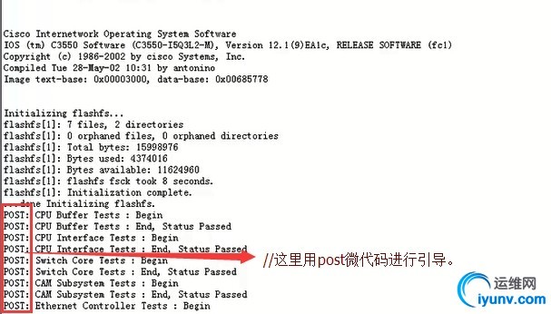

//在switch:提示后面输入Flash_init的命令进行初始化。(将Flash:config.text的后缀名改为Flash:config.old,的目的是跳过这个文件加载,因为密码是储存在这个文件中的。)
//在加载的过程中会进行post的微代码进行引导。

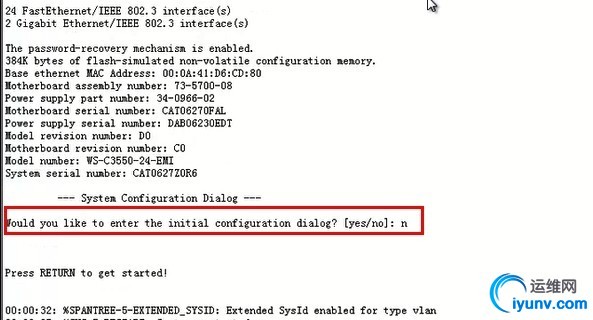

//下面红框中问你想进入初始配置对话框吗?回答no就行。

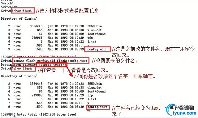

//用show Flash查看配置信息。

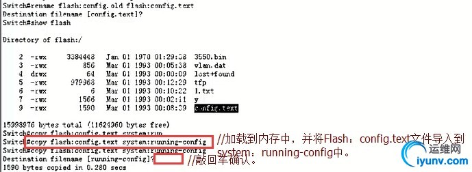

//将Flash:config.text文件在重新加载到内存中去。

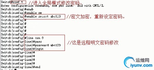

//这回可以进行密码的修改了。(下面远程明文密码是写错的标注改为console口的密码设置)

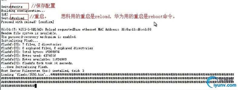

//用命令write进行保存配置,缩写为wr。保存配置后再重启交换机就可以了。(也可以用copy running-config startup-config命令进行保存,缩写为copy run star。)
