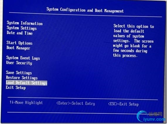

(1)开机按F1进入系统设置,选择“Load Default Settings”加载默认设置,如图2-2-11所示。
图2-2-11 恢复默认设置

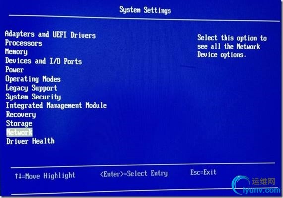

(2)然后进入“System Settings”(系统设置)对话框,选择“Network”进入网卡设置,如图2-2-12所示。
图2-2-12 网络设置

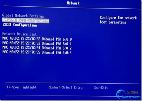

(3)在网络设置对话框中,选择“Network Boot Configuration”(网络启动配置),如图2-2-13所示。
图2-2-13 网卡启动配置
(4)在“Network Boot Configuration”页中,将1、2、3网卡的PXE引导功能禁止(保留编号为0的网卡的PXE引导功能,用来安装系统)。本例以配置标号为2的网卡为例。移动光标到“MAC:40:F2:E9:XX:XX:XX Onboard PFA 6:0:2”按回车键,如图2-2-14所示。
图2-2-14 选择网卡

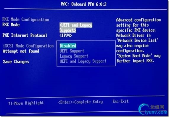

(5)进入网卡配置页,在“PXE Mode”处按回车键,在弹出的对话框中选择“Disabled”,如图2-2-15所示。
图2-2-15 禁止PXE功能
(6)设置之后如图2-2-16所示。之后移动光标到“Save Changes”保存设置。
图2-2-16 保存设置
之后参照(4)~(6)6设置,将标号为1、3的网卡也禁止PXE功能,并保存设置。这些不一一介绍。

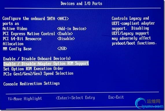

(7)之后返回“System Settings”,选择“Devices and I/O Ports”,如图2-2-17所示。
图2-2-17 设备与IO端口配置
(8)在设备与端口配置页面,选择“Enable / Disable Adapter Option ROM Support”,如图2-2-18所示。
图2-2-18 设置适配器ROM支持

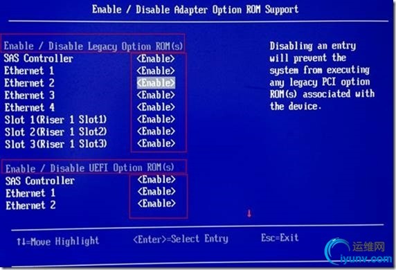

(9)在默认情况下,“ROM Support”都是允许“Enable”的状态,如图2-2-19所示。
图2-2-19 默认情况下为允许
(10)在此项中,要分别为Legacy及UEFI的选项进行设置,一般情况下将以太网卡2、3设置为禁用即可,如图2-2-20所示。如果设置此项,保存设置退出后,仍然出现PCI的错误提示,则还需要在此界面中将Slot 1、2、3设置为禁用。
图2-2-20 禁用网卡

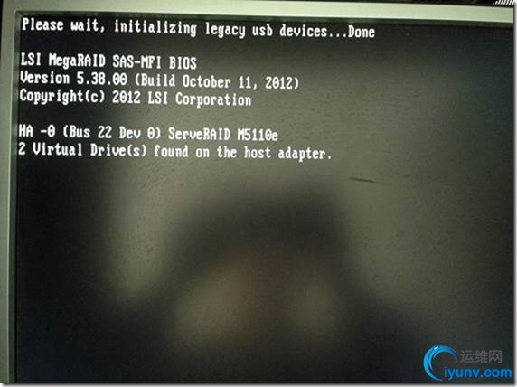

再次启动之后,在开始的时候仍然出现故障提示,在经过RAID卡配置检测之后(显示如图2-2-22页),故障警告提示清除,至此PCI故障解决。
图2-2-22 RAID卡配置

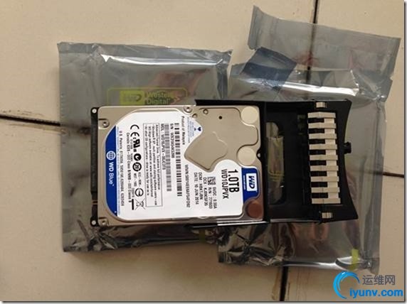

4.2 其他问题如果没有硬盘托架,可以用服务器自带的“档板”(如图3-1-1所示),将前端加工去掉一截,如图3-1-2所示。
图3-1-1 服务器档板
图3-1-2 加工去掉
然后将硬盘放在这个临时的托架上,如图3-1-3所示。
图3-1-3 卡住硬盘
暂时可以使用这个托架放置硬盘。但最好不要长时间使用。图3-1-4是使用硬盘架及使用自制托架的对比,自制的托架要长出服务器一截。
图3-1-4 两种托架对比

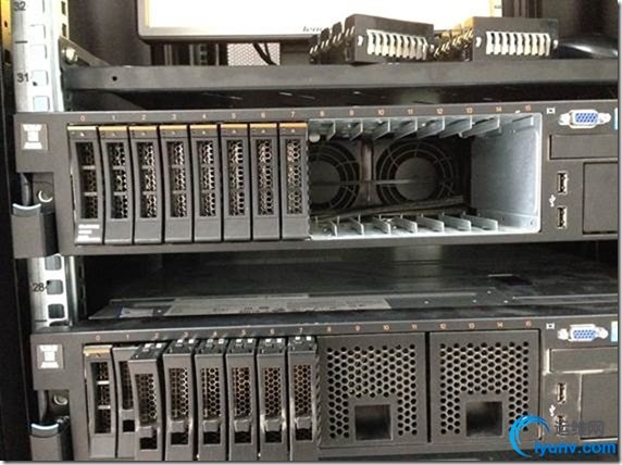

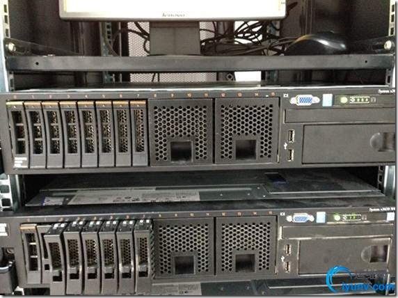

IBM 3650 M4可以配置16块2.5寸硬盘,但只有前8个硬盘位有底座,而后8个硬盘位则是“空”的,如果需要使用则要添加模块,如图3-1-5所示。
图3-1-5 第8~15个硬盘位里面是空的

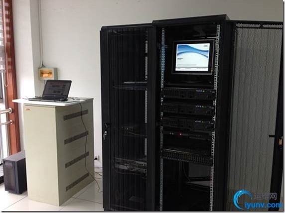

图3-1-5是放置服务器的机柜、UPS,及调试用的笔记本截图。
图3-1-5 服务器机柜、UPS
