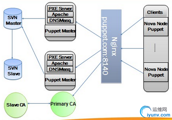

对于大型的商业应用来说,上面所示的架构显然不能满足企业对服务高可用的要求,所以企业往往会采用双SVN服务器及双puppet master的架构,下面是京东商城openstack自动化部署的架构图:

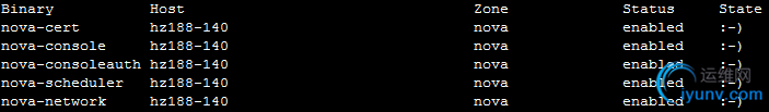

配置完上面客户端的认证信息之后,我们就可以在客户端查看云中的很多信息。下面我们使用nova-manage命令查看各组件的状态:
# nova-manage service list

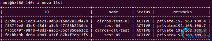

# nova boot --flavor 1 --image <image ID> --key_name 140key --security_group default cirros-cli-test
创建一个实例大概需要几分钟的时间,但是由于这个镜像是测试镜像,所以创建速度会非常地快,我们可以登录Dashboard查看实例的启动情况,也可以通过命令行查看实例。
# nova list
我们可以看到“Status”项,当实例创建完成后该项会显示“Active”,即该实例可用。
