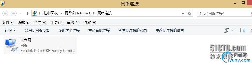

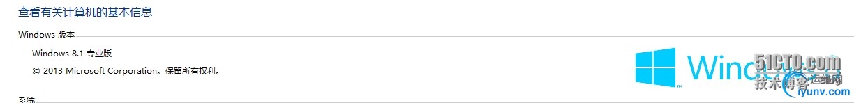

  windows8.1的操作系统,安装workstation后在网络连接中无法找到虚拟网卡vmnet1和vmnet8

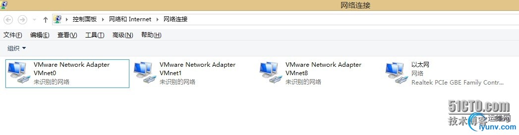

  首先确认是否虚拟网卡驱动没有安装
  发现网卡驱动安装成功(vmnet0为我后来自己添加上去的)

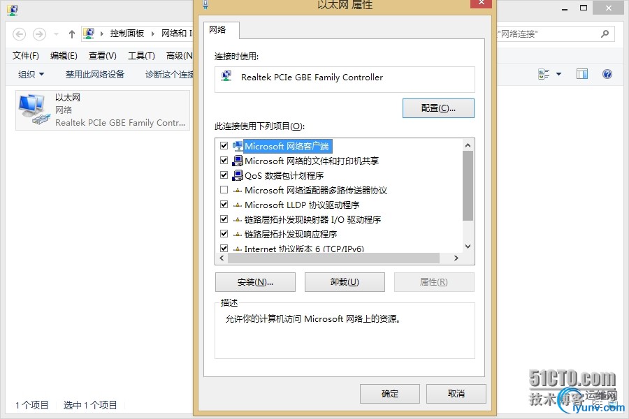

  那说明网卡驱动没有问题,那确认本地网卡vmware bridge protocol是否安装成功
  发现果真没有安装vmware bridge protocol,试图安装时却出现了报错 0x800700C1,查找错误代码形成的原因;
  实在无奈,考虑是否重新安装workstation,到官网上找到最新的版本下载为VMware-workstation-full-10.0.3-1895310,自己之前安装的是VMware-workstation-full-10.0.1-1379776,于是更新了workstation的版本,更新完全之后奇迹发生了
  但是好景不长,虚机中还是显示无法连接vmnet8,查看本地网卡属性,没有安装vmware bridge protocol,试图再次安装,失败

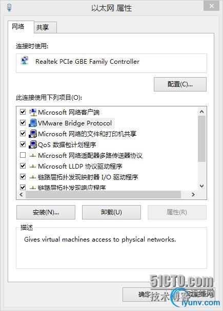

  之前重装过一次系统,猜测是不是因为vmware没有卸载完全,导致这些错误,重新完全卸载后再次安装workstation,待重新安装后查看本地网卡属性
  太棒了,vmware bridge protocol终于还是出现了。开启虚拟机完全可以正常获取IP地址。
