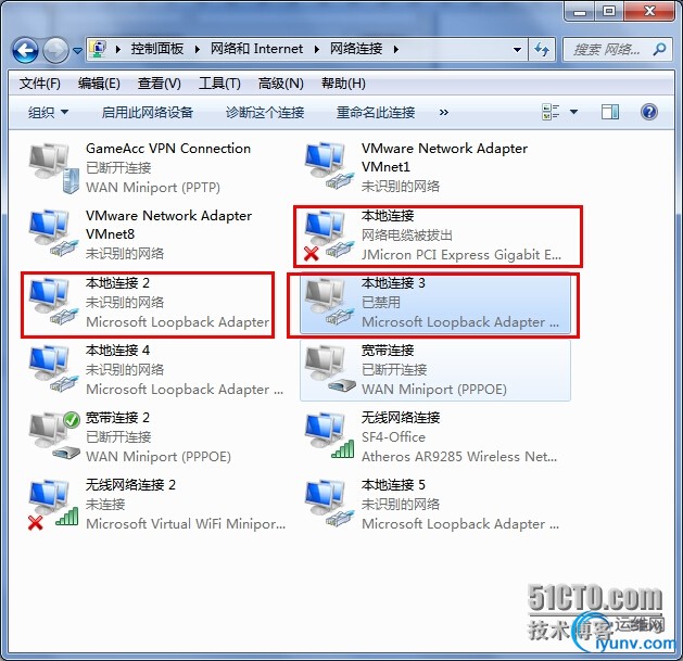

一般做实验最常用的就是桥接模式了,但是有很多同学还是出现很多问题,如果你网卡没插网线,那物理主机的端口相当于shutdown,怎么让物理主机和虚拟机的通讯呢?可以通过创建添加一个虚拟的本地连接(环回接口)如下:
在设备管理器添加过时硬件:
添加后在网络连接就可以看到添加的本地连接了(接着就是配置和虚拟机同一网段的ip地址了):

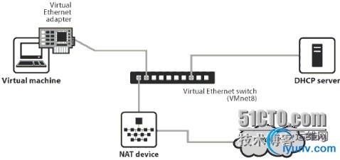

  二、nat网络(默认虚拟机可以上网,不能与真实主机进行通讯):
在NAT网络中,会使用到VMnet8虚拟交换机,Host上的VMware Network Adapter VMnet8虚拟网卡被连接到VMnet8交换机上,来与Guest进行通信,但是VMware Network Adapter VMnet8虚拟网卡仅仅是用于和VMnet8网段通信用的,它并不为VMnet8网段提供路由功能,处于虚拟NAT网络下的Guest是使用虚拟的NAT服务器连接的Internet的。
这时候,你的Guest和Host就可以实现互访了,并且如果你的Host此时已经连接到了Internet,那么你的Guest也就可以连上Internet了。那么VMware Network Adapter VMnet8虚拟网卡在这里扮演了一个什么角色呢?它仅仅是为Host和NAT虚拟网络下的Guest通信提供一个接口,所以,即便Disable掉块虚拟网卡,Guest仍然是可以上网的,只是Host无法再访问VMnet8网段而已。
这种方式的时候,主机需要开启vmdhcp和vmnat服务如下拓扑:
使用NAT模式,就是让虚拟系统借助NAT(网络地址转换)功能,通过宿主机器所在的网络来访问公网。也就是说,使用NAT模式可以实现在虚拟系统里访问互联网。NAT模式下的虚拟系统的TCP/IP配置信息是由VMnet8(NAT)虚拟网络的DHCP服务器提供的,无法进行手工修改,因此虚拟系统也就无法和本局域网中的其他真实主机进行通讯。采用NAT模式最大的优势是虚拟系统接入互联网非常简单,你不需要进行任何其他的配置,只需要宿主机器能访问互联网即可。 如果你想利用VMware安装一个新的虚拟系统,在虚拟系统中不用进行任何手工配置就能直接访问互联网,建议你采用NAT模式。
