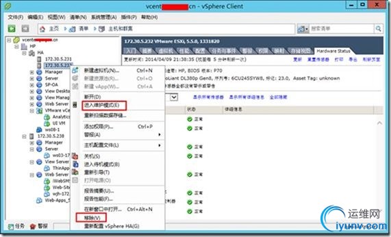

  (2)当所有虚拟机迁移完成后,将当前主机置于“维护模式”,然后从vCenter Server清单中“移除”该ESXi主机,如图1-5所示。
  图1-5 进入维护模式、从清单中移除主机
  (4)当主机移除之后,重新添加该主机到vCenter Server,问题即可解决,如图1-6所示。
