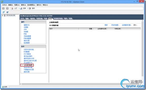

  在“主机缓存配置”中也不能被识别,如图1-2所示。
  图1-2 主机缓存中未被识别

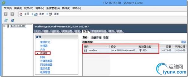

  在固态硬盘未使用RAID卡配置时,就是将固态硬盘直接装在服务器上,不进行配置,在ESXi中是可以被正确识别的,如图1-3所示。
  图1-3固态硬盘被正确识别

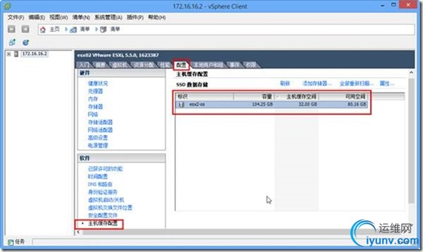

  单击“属性”链接,打开主机缓存配置对话框,为主机分配缓存空间,如图1-5所示。
  图1-5分配主机缓存
  分配之后,如图1-6所示。
  图1-6分配主机缓存之后
