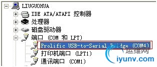

    Console线。前几年台式机,笔记本,服务器设备都会在主板上配置一个DB9的接口,然后用console线一头接交换机,一头接计算机。现在,因技术变革,笔记本与台式机,都不会带DB9接口了,取而代之的是USB接口,所以,做网络工程的,一定要准备两根线,一根是console线,一根是USB转DB9线。然后两者相接,USB那端接电脑,RJ45那端接交换机,USB转DB9,是需要安装驱动的,安装完后,可以在设备管理器中看到设备。

  安装后从设备管理器中看,这根线用的是com4口。

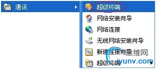

        Windows xp,安装完成后会自带超级终端软件,这个软件在“开始”-“所有程序”-“附件”-“通讯”里。

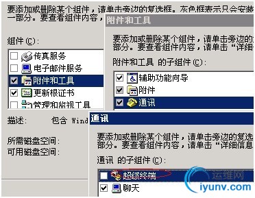

  Windows 2003,不会默认安装超级终端软件,我们必须要到“添加与删除程序”里去添加一个组件。添加组件时,可能会提示放入windows 2003的安装盘。装完后,程序位置与XP的一样。

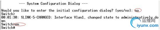

    用console线把交换机与PC机com口连接起,开始配置交换机了。,用超级终端,点“还原为默认值”,就可以进入到交换机的终端了。
  输入“no”和“en”,就进了交换机的全局模式。

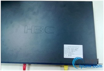

  XXXX公司固定资产卡
资产编号:SZ-201201-N0001
资产名称:思科 2960 交换机
规格型号:WS-C2960-48TC-L
启用日期:2012-01-11
IP地址:172.23.1.2
记   事:2012.01新购买,供货商是xxx公司
     我个人喜欢用6个字段表示一个设备。编号命名规则为,地址-年月-序列号。N表示网络设备,A表示应用服务器,D表示盘柜。把它张到交换机的背板上,一定要选用强力贴的纸,或用透明胶把它固定在交换机上,否则时间久了,胶风干后,标签会掉落的。我用的是下面标签,恰好。
