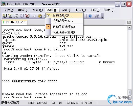

  测试2:sz命令(将Linux下的文件下载到windows
  # sz <file1name> <file2name> …
  下载成功!
  配置文件下载位置:
  文件是下载成功了,但是有一个问题:文件下载到windows的什么位置?
  很简单,文件下载位置的设置是通过SecureCRT设置的,见下图所示:
  点击【选项】-【会话选项】
  配置【X/Y/Zmodem】项
  进入如图所示的下载目录D:\Program Files\SecureCRT\download查看文件是否正确下载。
