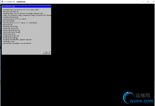

  六.如果打开后,出现只有背景的情况
  下面我们需要修改vnc启动文件,使用命令:
  vi ~/.vnc/xstartup
  我们需要把上图中 “x-window-manager &” 这一行注释掉,然后在下面加入一行 “gnome-session &” ,或者是 “startkde &” ,分别表示要启用 GNOME 桌面或 KDE 桌面。以 GNOME 桌面为例,修改后如下图所示:
  具体修改步骤:打开文件后,点击 insert 按钮,这时就可以输入了,在 “x-window-manager &” 前加 “#”,然后回车输入 “gnome-session &”,然后点击 “Esc ” 退出编辑模式,输入 “:wq!”保存修改即可) DSC0002.png

  七。登陆成功
