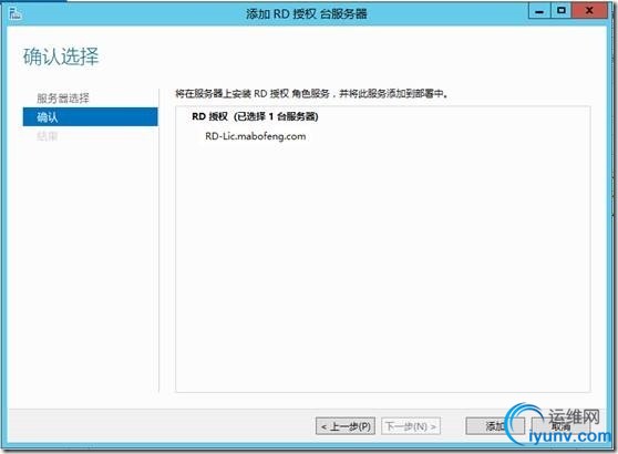

  步骤2、在添加RD授权服务器向导中,首先在服务器池中选择要安装RD授权的服务器,要安装RD授权的服务器事先要加入到内网的域中,点击箭头将RD网关服务器添加到右边,然后点击下一步。
  步骤3、在添加RD授权的确认选择页面中,查看将要在服务器上安装RD授权角色服务器,并将会此服务器添加到部署中,然后点击添加。
  步骤4、在添加RD授权中的结果页面里,可以看见远程桌面授权角色服务已经安装成功,安装完成后,后续还需要进简单的配置。至此安装RD授权服务器的任务就完成了。

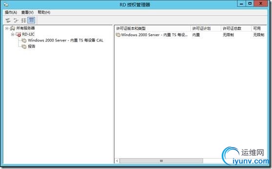

  步骤1、打开RD授权管理器,点开树状结构图,就可以看见RD-LIC授权服务器,点击RD-LIC授权服务器,在右侧的界面中点击查看。

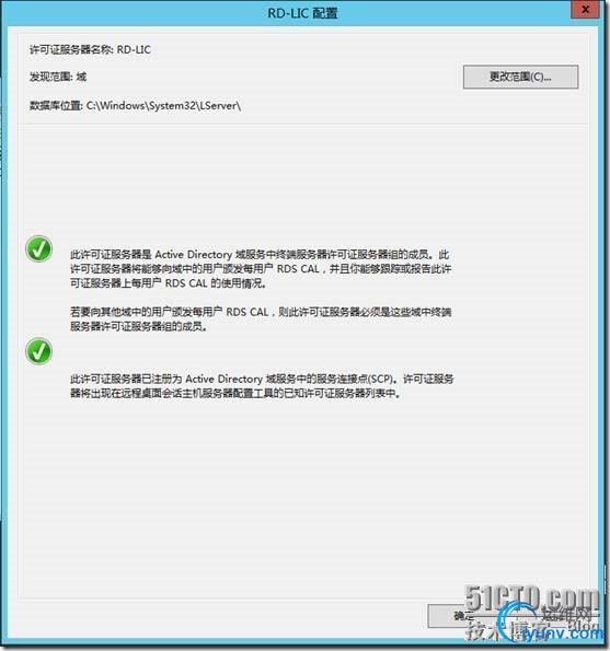

  步骤2、由于我们只将RD授权服务器加入到域中,并没有把RD授权功能加入到域中,所以会出现一个黄色的感叹号,显示此许可证服务器不是AD域服务中终端服务器许可证服务器组的成员,所以需要点击添加到组。

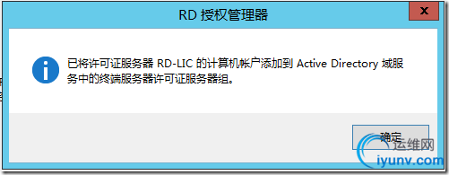

  步骤3、在弹出的警告中显示若将此许可服务器的计算机账户添加到Active Director域服务(AD DS)中的Terminal Server License Servers组,必须在AD DS中具有管理员权限,然后点击继续。
  步骤4、点击继续后,会显示已将许可证服务器RD-LIC的计算机账户添加到Active Director域服务中的中断服务器许可服务器组,然后点击确定。
  步骤5、此时,RD-Lic授权服务满足域服务终端服务器许可证服务器组的成员,点击确定退出设置。
  步骤6、再次回到RD授权管理器,我们可以看到所有服务器树状结构中多了Windows 2000 server内置TS每设备CAL和报告选项。

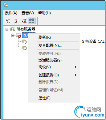

  步骤1、在RD授权管理器中,右键选择RD-Lic服务器,在弹出的菜单中选择激活服务器。

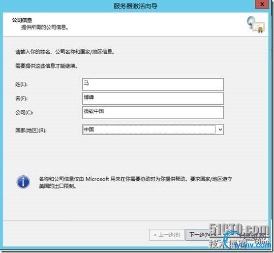

  步骤4、在服务器激活向导中公司信息页面中,需要提供所需的公司信息,需要输入姓名、公司名称和国家地区等信息,这里输入的信息建议与公司购买产品的下单名称相同。然后点击下一步。

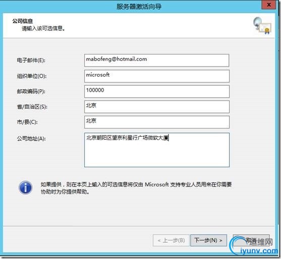

  步骤5、在服务器激活向导中公司信息页面中,需要提供所需的公司信息,需要输入电子右键、组织信息、邮编、省份、市县和公司地址,然后点击下一步。

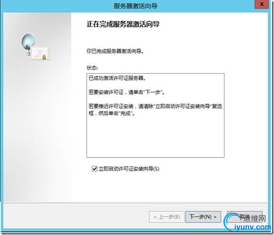

  步骤6、点击下一步后,此时服务器会自动连接到Microsoft clearinghouse进行注册,注册成后会显示正在完成服务器激活向导页面,并在状态栏中显示已成功激活许可证服务器。接下来的步骤是进行许可正的安装,勾选立即启动许可证安装向导,然后点击下一步进行安装。至此RD授权服务器的激活就完成了。

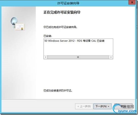

  步骤3、在服务器激活向导许许可证代码页面中,输入在许可证代码,输入每个所购买许可证的许可代码,并在输入每个许可证代码后面单击添加,许可证代码的格式是五个5位数字字母的组合。
  步骤4、经过一段时间后,就可以进入许可证安装向导完成页面,根据许可证的代码,在已安装的页面中可以看到授权的RDS CAL。
  步骤5、成功安装许可证后,就可以在RD授权管理器中就可以看到已激活的Windows Server 2012 R2的RDS每设备CAL.

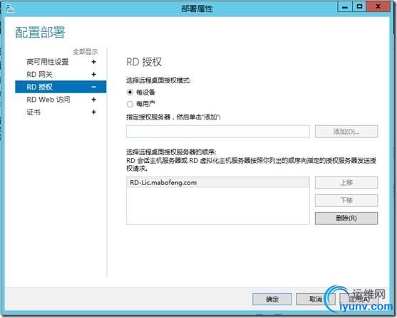

  步骤6、在部署属性RD授权设置中,选择远程桌面授权模式,按照RD授权管理器中显示的已激活的Windows Server 2012 R2的RDS CAL。如果环境中有多个授权服务器,则可以选择远程桌面授权服务器的顺序,RD会话主机服务器或RD虚拟化主机服务器按照列出的顺序向指定的授权服务器发送授权请求。
