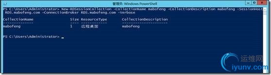

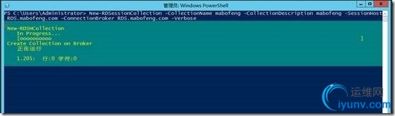

  语法中包含一些关键字,其中有CollectionName、SessionHost、CollectionDescription和ConnectionBroker,如果需要在服务器RDS.mabofeng.com服务器中创建集合名称为mabofeng,其命令为:
  PS C:\Users\Administrator> New-RDSessionCollection -CollectionName mabofeng -CollectionDescription mabofeng -SessionHost rds.mabofeng.com -ConnectionBroker rds.mabofeng.com -Verbose
  这里我们将SessionHost和ConnectionBroker建立在同一个服务器中,如果采用的是标准部署,则需要指定不同的SessionHost和ConnectionBroker,如果服务器有多台SessionHost,可以在SessionHost命令后面加入 @("RDSH01.mabofeng.com"," RDSH02.mabofeng.com"),一次性要全部输入完成。
  当执行完成命令后,可以在powershell中会显示创建集合的结果。
  在图形界面下,就可以看到我们之前使用powershell命令创建的名为mabofeng的集合。

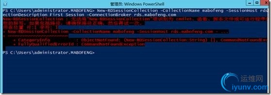

  在使用powershell命令New-RDSessionCollection创建集合的时候,难免会遇到一些问题,在执行命令的时候往往会报错,例如,可能出现错误提示为:无法将“New-RDSessionCollonCollection”项识别为cmdlet、函数、脚本文件或可运行程序的参数,请检查名称的拼写,如果包括路径,请确保路径的正确,然后再试一次。遇到这情况,往往是由于在使用powershell的安装Remote desktop Server之前,没有在Windows Server 2012R2中导入新的RemoteDestop 模块组,在使用New-RDSessionCollection命令之前,首先需要使用命令为:import-module RemoteDesktop。

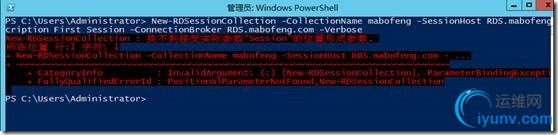

  在使用powershell命令New-RDSessionCollection创建集合的时候,遇到的另一个问题就是,可能出现错误提示为:找不到接收实际参数“Session”的位置形式参数,这往往是由于拼写的不正确所造成的,在CollectionDescription的描述中,尽量不要使用空格,如果一旦使用空格,建议在CollectionDescription中加入双引号,否则会造成拼写错误。

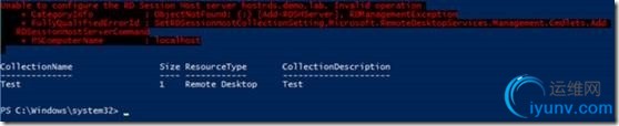

  如果在建立集合的时候提示Unable to configure the RD Session Host Server servername. Invalid Operation(无法配置RD会话主机服务器服务器。无效的操作)这是由于计算机域控制器环境中设置了策略。

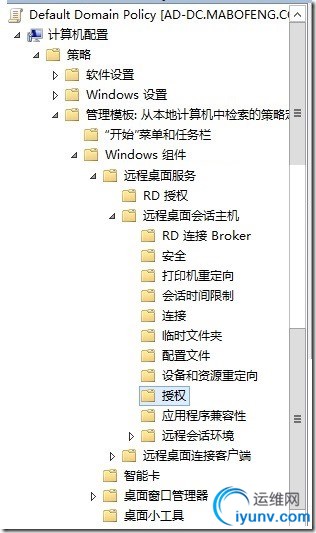

  以管理员的帐号登录域控制器中,在域策略中default Domain Policy策略中,找到策略-管理模版-Windows组件-远程桌面服务-远程桌面会话主机-授权。
  在授权的策略中找到使用指定的远程桌面许可证服务器,将此策略设置为禁用,然后通过刷新策略命令进行刷新,然后再次运行创建集合命令。

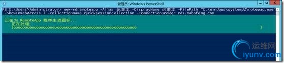

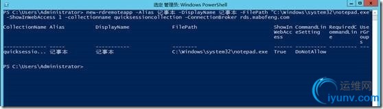

  接下来我们在已经建立的集合中发布记事本应用程序,首先要知道记事本在Windows server 2012 r2中位置C:\Windows\system32\notepad.exe,并要在哪个集合进行发布,然后使用命令为:
  PS C:\Users\Administrator> new-rdremoteapp -Alias 记事本 -DisplayName 记事本 -FilePath "C:\Windows\system32\notepad.exe" -ShowInWebAccess 1 -collectionname quicksessioncollection -ConnectionBroker rds.mabofeng.com
  输入命令后,会有一个发布的过程,如图所示。
  最后,系统会显示一个状态,会显示命令完成时输入创建的详细信息。
  当我们在图形化界面中,服务器管理器中刷新服务器管理器控制台时我们看到成功添加的 RemoteApp。
