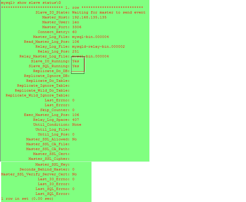

检查主从同步,如果您看到Slave_IO_Running和Slave_SQL_Running均为Yes,则主从复制连接正常。
show slave status\G
重点查看圈住的地方
在slave机器上同样查看是否正常

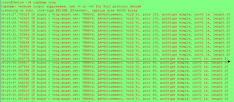

正常,当把master上mysqld杀掉,发现keepalived进程也不见了,说明我们的脚本触发了,但是vip还是可以ping通,说明备机起作用了;
大家也可以查看vrrp协议的信息;根据优先级100或90进行判断
黑线的地方说明备机顶替了;

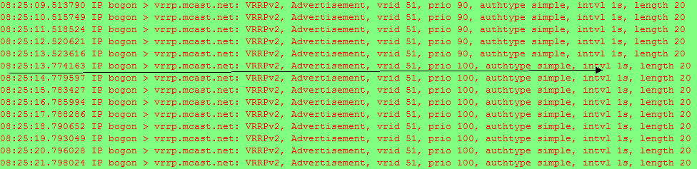

当把master的mysqld进程和keepalived重启后发现:
说明master又顶替了slave;进行了抢占

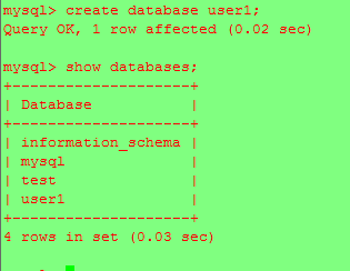

可以进行查看,当你新增,比如create个数据库,发现两台机器也是可以同步的,过程是你先写入了当前服务的机器,然后另一台进行了同步;
