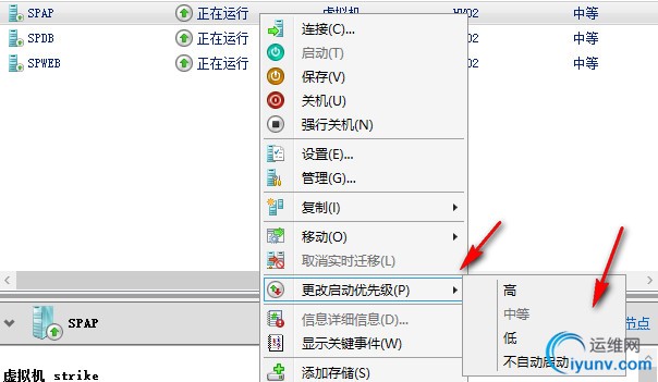

  WSFC2012时代优化了群集优先级功能,我们在2012时代,通过群集优先级也可以完成控制群集应用的依赖性启动,针对于群集优先级老王在日常管理操作篇博客做了详细介绍,大家感兴趣可以去看,在群集中点击VM或其它群集角色,可以看到更改启动优先级的选项,设置之后,群集角色会按照高中低顺序启动,针对于不自动启动,则在故障转移后需要管理员手动启动。
  优先级设置在节点冷启动,移动至最佳节点,故障转移,维护模式下都会生效,优先级设置帮助确定好迁移或启动顺序,群集依据放置规则执行操作,优先级设置是群集级别,不会因为群集角色迁移到其它节点而失效,不仅可以针对虚拟机设置,也可以针对需要联合工作的群集角色设置

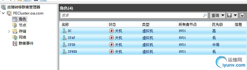

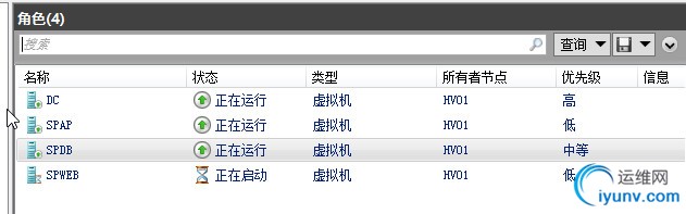

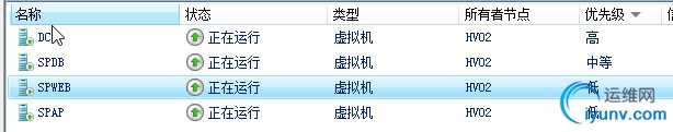

  本场景中,我们设置四个虚拟机的优先级别,分别为,高,中,低,低。
  直接关闭HV02,可以看到虚拟机已经被迁移至HV01

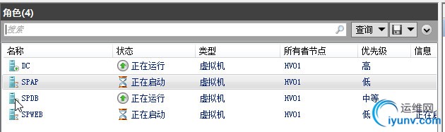

  直接看cluster log可以看到优先级处理过程
  通过查看clusterlog我们可以看出,优先级设置是生效的,当故障转移时,会按照我们给定的优先级顺序,进行联机处理虚拟机虚拟机,这在一些场景下是有作用的。
  但是也有它所做不到的地方,例如,当我们的依赖关系达到四层的时候,像我们这种DC,DB,AP,WEB的场景下,就只好设置WEB和AP都为低,这样两个应用就会随机起来,而不能完全满足我们对于依赖性启动的需求。
  而且在2012时代开始,如果我们对于虚拟机设置为低优先级还是有一定风险的,例如,如果我们发生故障转移,高优先级的虚拟机如果因为没有资源而无法被放置启动,是会关机回收低优先级虚拟机资源的,如果您的环境资源很足够,当然不会发生这种问题,但如果服务器资源有限就需要注意了。
  还有一点,根据老王的观察,优先级启动这个功能很好,它在帮助我们编排群集资源的处理顺序方面很好,可以帮助我们很好的解决启动风暴的问题,可以在资源有限的情况下确保高优先级的资源始终优先启动,这项功能它可以工作的很好,但是对于依赖性启动,老王认为优先级设置还有待提升,其一是只有三层依赖关系可以设置,其二是依赖性启动处理的不够明显,大家看clusterlog就能看出,各个虚拟机的联机处理时间挨着很近,即是说可能会发生一种情况,DC可能没完全启动起来,只是虚拟机资源联机了,但是系统没完全启动起来,SQL就开始联机启动了,这样依赖性启动意义也就不大了,因为优先级设置没办法控制依赖性启动的间隔,例如没办法控制高优先级启动多长时间后,再启动中优先级。

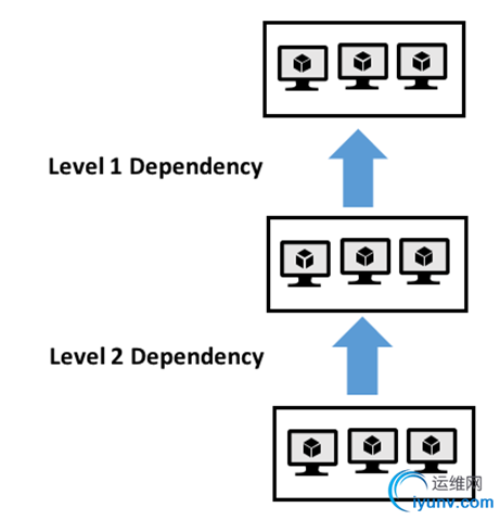

  在WSFC2016时代,针对于群集资源管理,推出了顺序组的功能,简单来说,我们现在可以自己定义群集虚拟机或群集角色之间的依赖关系了,想创建多少层依赖关系,就创建多少层,每层依赖关系对应的是一个个的顺序组,每个顺序组里面可以有多个虚拟机或群集应用,当我们创建依赖关系,是基于顺序组的级别去创建依赖关系,一项重要的改变是,当我们使用新的顺序组功能时,每个顺序组启动后,默认会等待20秒的时候,当一个依赖顺序组启动后,等待20秒再启动下一个顺序组,这个等待时间可以更改,此功能为群集级别,不论虚拟机迁移到其它任何节点都会生效,因此我们可以说,这是项真正的依赖性启动处理解决方案。
  整理下思路,我们现在有了顺序组功能,我们可以手动去创建顺序组,每个组里面可以包括多个虚拟机或群集角色。构建完成顺序组后,我们可以在群集上手动创建依赖关系,指定一层一层的顺序组依赖关系,最终,应该当我们要启动最底层依赖关系的一台虚拟机,会检测到上一个依赖顺序组虚拟机还没启动,上层虚拟机要启动又需要最上层顺序组,结果所有虚拟机按照顺序启动,每一层虚拟机启动后,默认都会等待20秒再启动下一层顺序组中虚拟机,该时间可控。

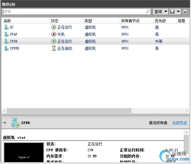

  根据老王的测试,发现顺序组依赖功能仅在群集节点冷启动下生效,即是说,只有在节点关机开机时,我们创建的这套依赖关系才会生效。本例中,我们将虚拟机全部关机,然后启动SharepointWEB,看看会不会根据依赖关系自动把其它虚拟机都启动起来
  关闭所有虚拟机
  启动SPWEB
  可以看到,已经按照我们构建的依赖关系进行逐步唤醒各个依赖顺序组,并唤醒各个顺序组中虚拟机,每唤醒一个依赖顺序组后,都会按照该顺序组设定的开机等待时间,等待时间到了才会继续唤醒下个顺序组。

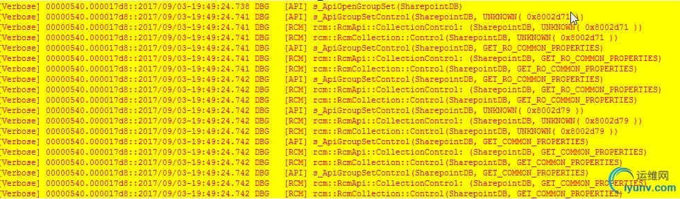

  查看clusterlog可以看到顺序组依赖工作过程
  设置顺序组及依赖关系,群集DM记录信息进入群集数据库,并通过GUM同步至所有节点
  群集通过RCM操作处理顺序组依赖启动功能

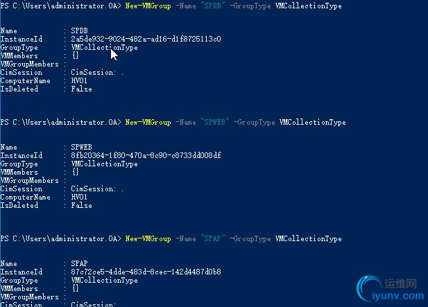

  #创建VM管理组
  New-VMGroup -Name "DC" -GroupType VMCollectionType
  New-VMGroup -Name "SPDB" -GroupType VMCollectionType
  New-VMGroup -Name "SPWEB" -GroupType VMCollectionType
  New-VMGroup -Name "SPAP" -GroupType VMCollectionType

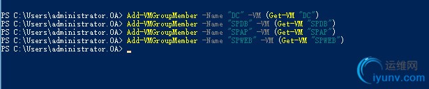

  #添加虚拟机进入VM管理组 ,可以添加多个虚拟机进入同一个管理组,()后面逗号隔开继续输入即可
  Add-VMGroupMember -Name "DC" -VM (Get-VM "DC")
  Add-VMGroupMember -Name "SPDB" -VM (Get-VM "SPDB")
  Add-VMGroupMember -Name "SPAP" -VM (Get-VM "SPAP")
  Add-VMGroupMember -Name "SPWEB" -VM (Get-VM "SPWEB")

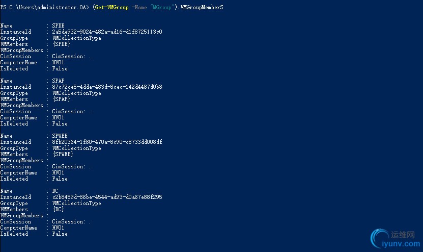

  #获取VM管理组中虚拟机
  (Get-VMGroup -Name "SPDB").VMMembers

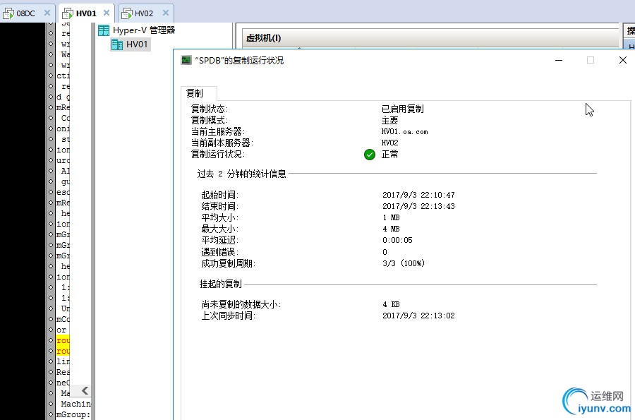

  由于Hyper-V复制不允许群集内,只允许单机对单机,单机对群集,或群集对群集,所以老王暂时把HV02退出群集节点,勾选允许作为复制副本,群集开启hyper-v replica boker角色,允许作为复制副本
  #基于组级别创建VM复制关系
  Enable-VMReplication -VM (Get-VMGroup SPDB).VMMembers -ReplicaServerName HV02 -ReplicaServerPort 80 -AuthenticationType Kerberos -CompressionEnabled 1 -ReplicationFrequencySec 30 -AutoResynchronizeEnabled 1
  #查看复制状态
  VM管理组除了VMCollectionType这种组类型,还有一种ManagementCollectionType组类型,当我们如果需要嵌套管理组资源则需要创建这种VM管理组类型
