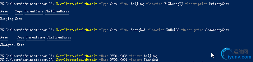

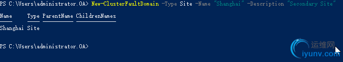

  #创建北京站点和上海站点
  New-ClusterFaultDomain -Type Site -Name "Beijing" -Description "Primary Site"
  New-ClusterFaultDomain -Type Site -Name "Shanghai" -Description "Secondary Site"

  Set-ClusterFaultDomain -Name "HV01" -Parent "Chassis 01"
  Set-ClusterFaultDomain -Name "HV02" -Parent "Chassis 02"
  Set-ClusterFaultDomain -Name "HV03" -Parent "Chassis 03"
  Set-ClusterFaultDomain -Name "HV04" -Parent "Chassis 04"

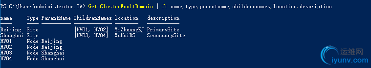

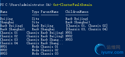

  #获取故障域拓扑
  Get-ClusterFaultDomain
  #获取故障域完整信息
  Get-ClusterFaultDomain | ft name,type,parentname,childrennames,Location,description  -autosize
  还可以把,在这里大家可以看到,老王之前定义的所有故障域,以及嵌套关系,还有位置信息和说明信息,这两个也是新属性,主要用于对故障域做标注使用,便于排错或者查找,可以看到,从城市级别,到数据中心大厦级别,到屋子级别,机架级别,甚至定义到机架上面机箱的位置。您也可以在站点Location的位置输入城市+数据中心信息,Location和description信息也可以后期Set去改,这里有很多种玩法,大家可以自己去发掘,关键是准确,有意义,明了即可。

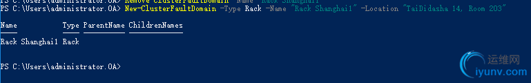

  #删除故障域
  如果要删除一个故障域,要求下面没有子资源,例如我们要删除Chassis 01,但是下面有HV01节点,我们就需要先移除HV01出去
  #移除要被删除故障域下面资源
  Set-ClusterFaultDomain -Name "HV01" -Parent ""
  #删除故障域

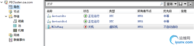

  群集当前基于CSV跑了一台虚拟机,两个dtc,都运作在北京站点HV01

  故障域配置如下
  实现验证站点感知,在未配置首选所有者情况下,三个群集应用运作于HV01,归属于同一站点故障域beijing

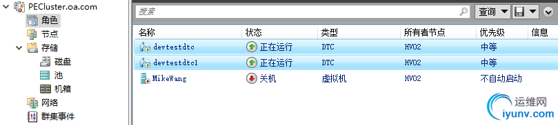

  手动停止节点HV01群集服务,应用自动首先迁移至同站点内HV02

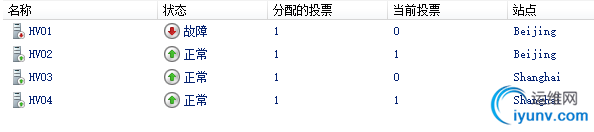

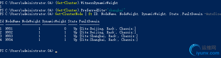

  下面我们再配置群集级别的首选站点,配置群集级别首选站点的目的无非是发生50 50分时让群集始终确保首选站点可以获胜。

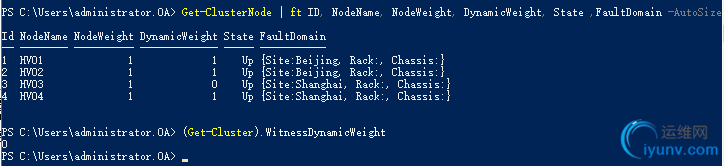

  #查看群集当前节点投票与见证投票
  直接禁用仲裁磁盘,模拟群集仲裁失效,50 50分成情况下,动态仲裁自动选择一个节点去掉投票数
  可以看到默认情况下,群集自动去掉了上海站点的投票
  我们如果手动指定首选站点,例如,我们手动指定上海为首选站点,那么当下次再发生五五分成的时候,动态仲裁将始终去掉北京站点节点的投票
  ClusterLog
  存储见证在的时候完整投票数
  见证失效的临时投票数,随后立刻会被动态仲裁随机去掉投票
  默认下动态仲裁去掉HV03投票
  手动修改后去掉HV01投票
  以上为首选站点在群集级别配置后的效果之一,看起来2012R2 LowerQuorumPriorityNodeID并没太大差别

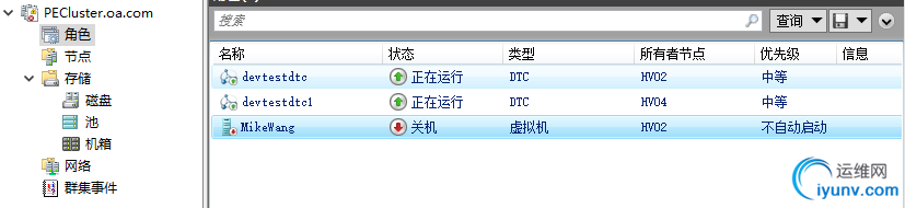

  当前devtestdtc Mikewang在HV01运行,devtestdtc1在HV04运行
  停机HV01,devtestdtc Mikewang转移至北京同站点HV02
  停机HV04,devtestdtc转移至上海同站点HV03
