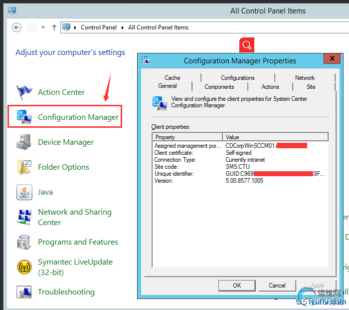

  就是对我们需要管控的客户端分发SCCM管理组建 Configuration Manager,俗称的SCCM Agent,如下图。
  安装了Agent的客户端可以在控制面板里面找到Configuration Manager。
  其中,我们可以看到该Agent包含了很多的功能组件,都是服务于SCCM集中管控功能的。

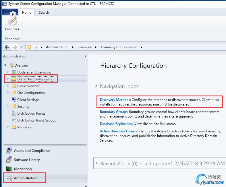

  首先打开SCCM管理控制台,在管理功能区选择-层级配置,在右侧的导航页窗口,我们选择“发现方式”,这一步的目的主要是来找寻我们指定环境中的客户端,从而进行推送Agent.

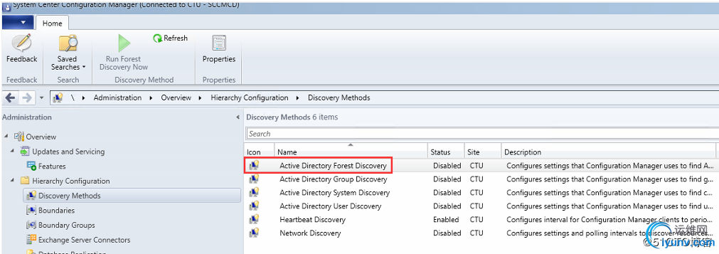

  我们可以看到SCCM给我们提供了以下六种发现方式,分别是:
  •   AD林发现
  •   AD系统发现
  •   AD用户发现
  •   AD组发现
  •   心跳发现
  •   网络发现
  其实这些发现方法主要是针对我们不同的环境和组织架构来设定的,大家可以选择一个或者多个来进行“组合发现”,其实目的就是通过这些不同种类的发现方式来发现我们的客户端。
  大家不一定要按照我下面的内容,选择适合你们的就可以。

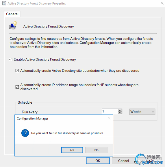

  因为我们是单林单域的结构,所以我直接选择AD林发现。
  在AD林发现中,勾选下面所有的选项,SCCM可以在对整个林进行扫描发现的同时,还能自动的创建AD站点边界和IP地址段边界。

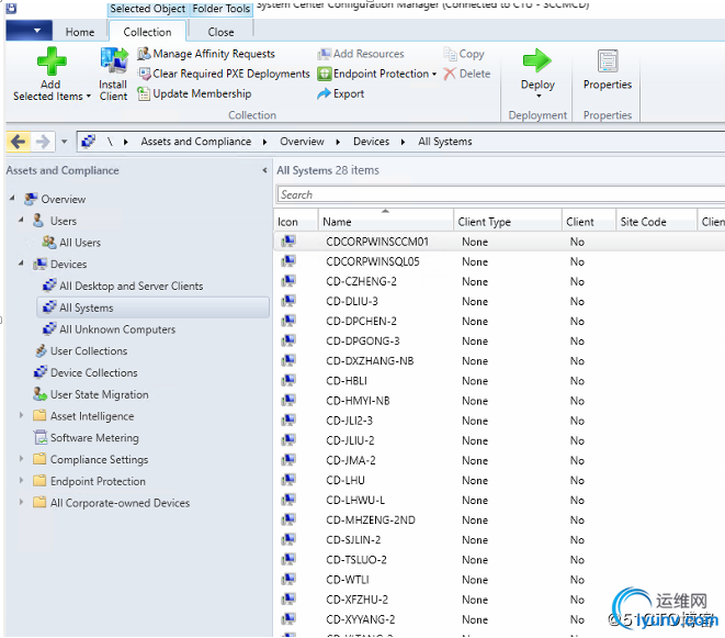

  在根据企业的情况进行了发现方式的选择和执行之后,稍作等待,我们可以在“设备”-“所有系统”中看到SCCM发现到的客户端。这里大家可以先检查一下,看一下是否有发现遗漏,
  如果有遗漏的话,就找一下规律,看看是否需要再添加发现方法来完善这个“收集范围”。
