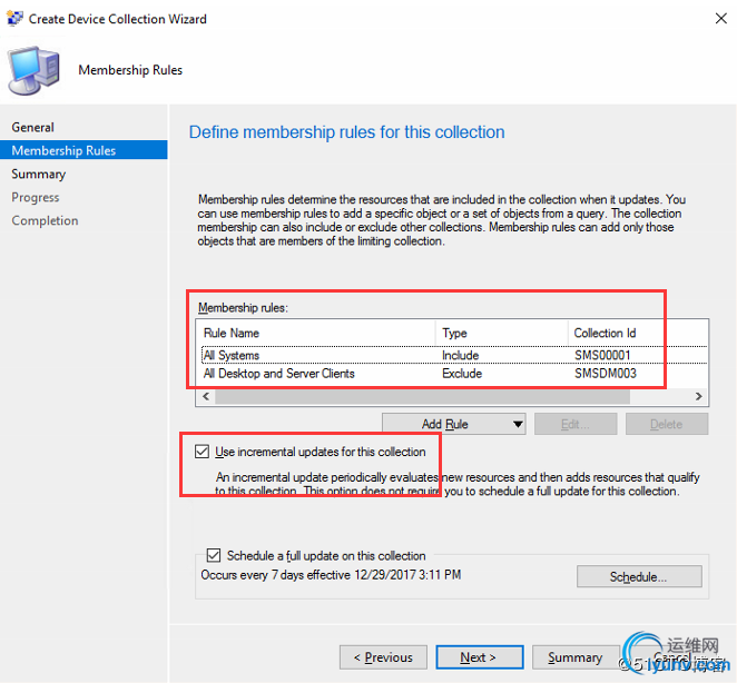

  上面我们完成了一个设备集的创建。接下来我们再创建一个设备集,叫做“未安装客户端的计算机”,这样可以有效的筛选出一些遗漏或者新增的客户端计算机。
  首先和之前一样,右键创建“设备集”
  给这个设备集填写名字,并选择“限制集合”的范围还是选成“所有系统”
  接下来我们就要利用SCCM的规则来组成这个“未安装客户端”这设备集。
  这里我们需要创建两条规则,一条是包含了所有系统的大范围圈,这个是最大的集合,是必须要创建的。
  其次我们再创建一个排除规则,排除“所有的桌面和服务器客户端”,从这个逻辑上来说,因为“所有的桌面和服务器客户端”已经是安装了agent客户端之后SCCM识别出来的系统,所以说,
  从大范围里面减去这个安装过的计算机,就剩下没有安装agent的计算机了,我们的逻辑是这样的。
  另需勾选下面两项“对该集合使用增量更新”和一个计划更新时间。尽量保证不被遗漏计算机。

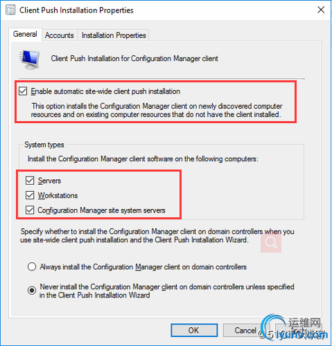

  接下来还需要配置站点属性。
  在“站点配置”里面找到当前的站点,选择“客户端推送安装”
  首先启用自动化的推送安装,然后全选下面的客户端类型
  在账号选项卡中,输入具有安装权限的账号,因为该账号需要远程在各个设备上安装,所以通常我们选用一个具有域管理员权限的账号。
  修改完成后点击OK即可。

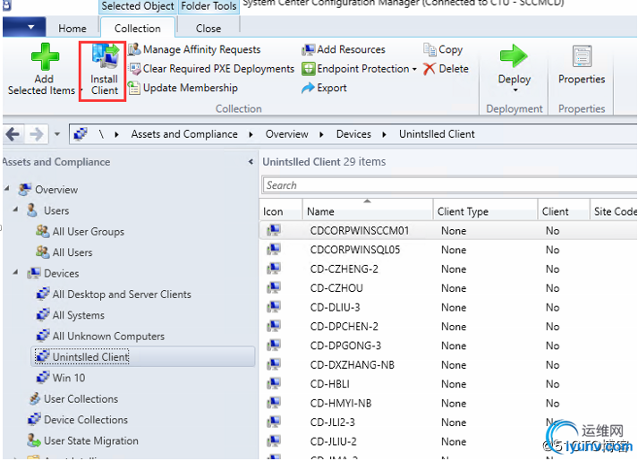

  我们回到设备集这里
  过一会我们就可以看到刚才创建的“未安装客户端”的设备集里面已经有设备罗列出来了。

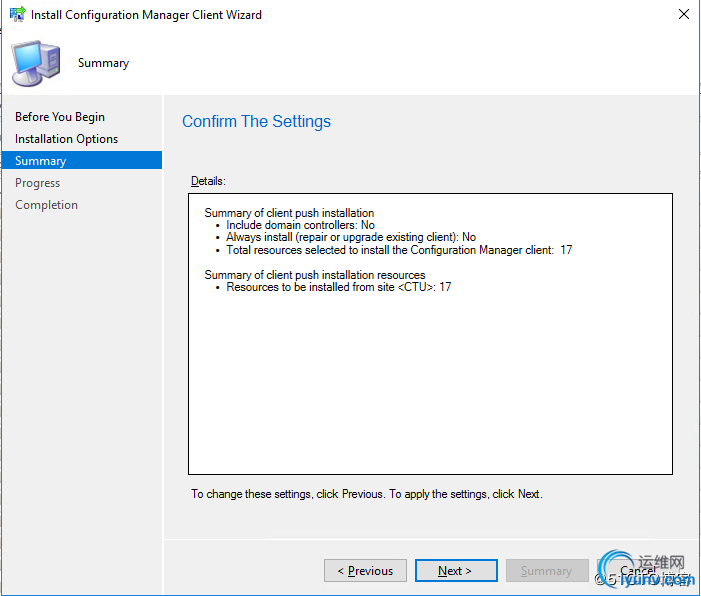

  我们只需要全选,然后点击左上角的“安装客户端”即可。
  选择本地的SCCM站点

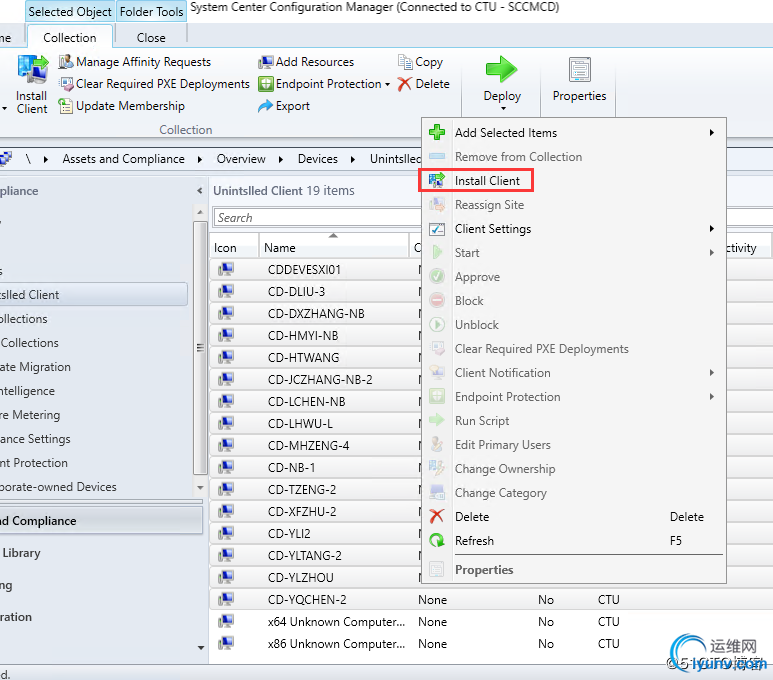

  通常有些同学会遇到在设置检查的时候,会有如下报错,是因为我们的筛选条件还筛选除了SCCM自带的两个x86和x64的映像分类系统,他们肯定是没办法安装agent的。
  所以我们的解决办法就是,选择其他需要安装的客户端之后,右键,选择"安装客户端”,就可以了。
