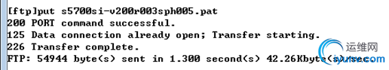

  之后执行ftp 172.18.96.5,输入用户名anonymous,密码随意,完成登录。
  然后执行put s5700si-v200r003c00spc300.cc将B交换机的升级文件上传到FTP服务器,如图1-1-2所示。
  图1-1-2 上传升级文件到FTP服务器
  返回到172.18.96.5的FTP服务器,将此升级文件拷贝到A所在的FTP服务器备用。

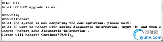

  (4)之后执行q,退出配置模式,执行reboot重新启动交换机,如图2-1-5所示。
  图2-1-5 重新启动交换机

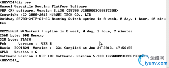

  (5)再次进入系统之后,执行dis ver,查看版本,查看升级是否成功,如图2-1-6所示。
  图2-1-6 检查版本
