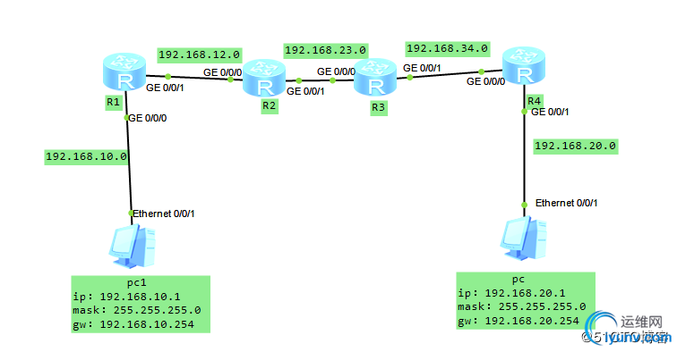

  实验拓扑:
  实验需求:两台PC机,四台路由器

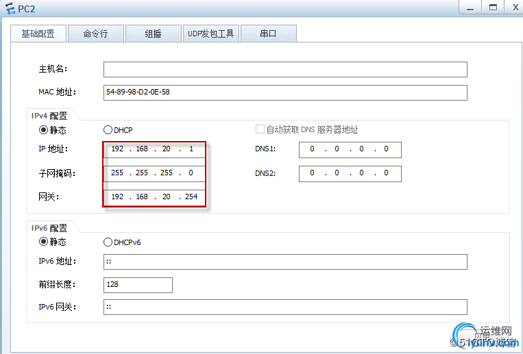

  •   配置pc机

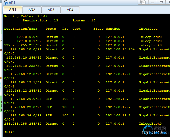

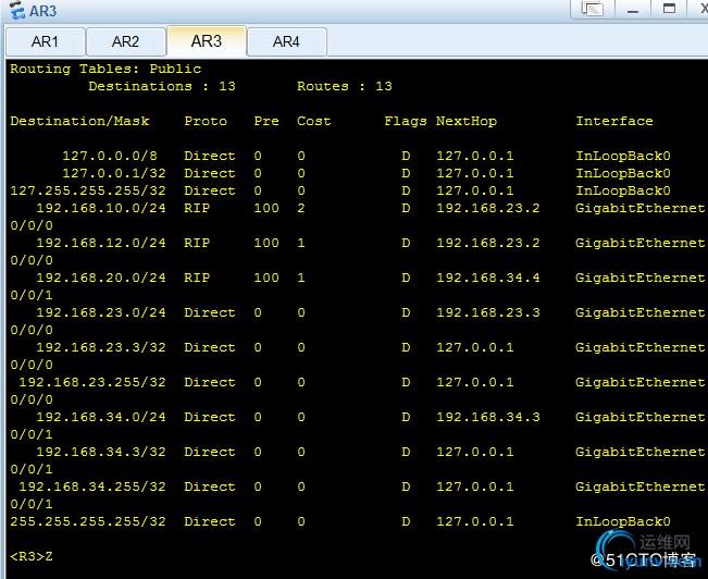

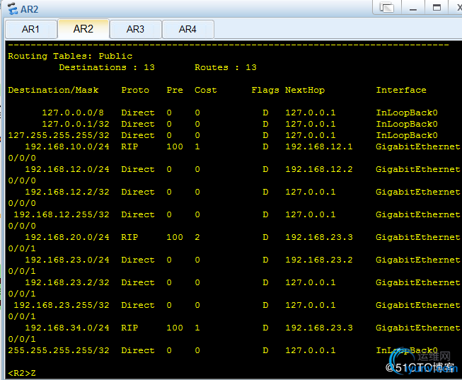

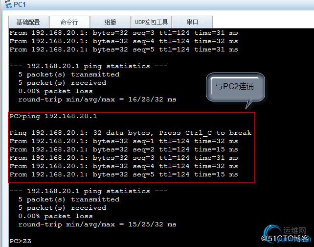

      测试与验证:
      a. 测试连通性:
         b. 查看rip>
