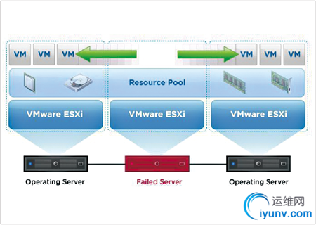

  VMware HA(High Availability)的主要功能是,當實體伺服器發生不可預期錯誤而導致停機(也就是「非計畫性」的停機)時,原本運作在此台ESX/ESXi Host虛擬化平台上的虛擬主機(VM),會因為實體伺服器損壞而釋放對該虛擬主機及檔案(.vmdk)的鎖定機制(Locking),因此別台健康的ESX/ESXi Host便可以接手相關的虛擬主機及檔案。接手成功之後,便會將該虛擬主機「重新開機(Power On)」(圖7)。
  ▲圖7 實體伺服器故障時虛擬主機遷移至其他台ESX/ESXi Host上開機。圖片來源:VMware網站—High Availability(HA)
  由此可以了解在VMware HA機制啟用後,當災難發生時,虛擬主機的停機時間(Downtime)將如下所示:
1. 實體伺服器損壞時,其上的虛擬主機等於不正常關機(斷電)。
2. 該台損壞的ESX/ESXi Host釋放虛擬主機檔案鎖定機制。
3. 虛擬主機在別台健康ESX/ESXi Host上開機。   Q5:若vCenter Server故障,則HA機制也無法運作?

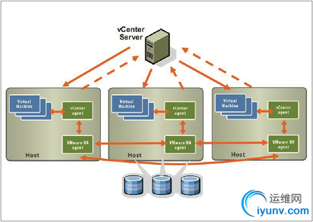

▲圖8 VMware HA Cluster運作流程圖。圖片來源:VMware官方文件—High Availability and Data Protection
Active Paimary Host功能的作用是,當ESX/ESXi Host發生故障損壞時,將會決定虛擬主機要在哪些健康的ESX/ESXi Host上進行啟動(若沒有特別指定啟動的Host時)。
而Primary Host的主要功能則為,同步整個HA Cluster之間所有Host的運作資訊,若故障損壞的ESX/ESXi Host是Primary Host時,則有其中一台Secondary Host遞補上來成為Primary Host。
VMware HA機制在建立時,確實需要由vCenter Server進行安裝Agent的動作,當ESX/ESXi Host加入至HA Cluster時,vCenter Server會在該ESX/ESXi Host上安裝「VMware HA Agent」。
此HA Agent為ESX/ESXi Host之間用來偵測彼此心跳(Heartbeat)以確認在同一個HA Cluster中的ESX/ESXi Host是否運作正常,因此當ESX/ESXi Host安裝好HA Agent後,即使vCenter Server故障,ESX/ESXi Host之間的HA Agent也能繼續偵測彼此心跳(Heartbeat),所以不會影響到VMware HA機制的運作。
  至於最新版本VMware vSphere 5.0的HA機制,則已經不採用先前舊版的Primary/Secondary Roles,而改為採用Master/Slave Roles的運作概念。
也就是說,所有加入HA Cluster中的ESX/ESXi Host只有1台會成為Master Host,而其他主機則成為Slave Host,並且由Master Host來負責整個HA Cluster同步資訊,以及當有Host故障損壞時決定虛擬主機啟動於哪一台Host上。
至於成為Master Host的條件,則依照HA Cluster內所有的ESX/ESXi Host中,哪一台Host能連接存取到的「儲存資源Datastore」數量最多就成為Master Host,若大家能存取的數量都一樣時,則依MOID(Managed Object ID)數值進行比較,那一台MOID數值較大,便成為Master Host。 Q6:啟用VMware FT功能後,虛擬主機就不會發生停機狀況?

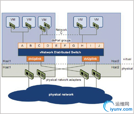

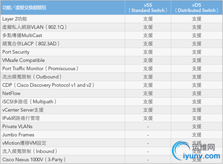

VMware虛擬化平台架構中包含兩種虛擬交換器,分別為適用於中小型網路環境的標準型交換器vSS(vNetwork Standard Switch)(圖1)以及適用於大型集中控制網路環境的分佈式交換器vDS(vNetwork Distributed Switch)(圖2)。
簡單來說,vSS交換器無法跨Host使用,而vDS不但可以跨Host使用,且當虛擬主機透過vMotion機制遷移到別台Host時,該虛擬主機在原先虛擬交換器中的相關設定,如流入(Inbound)和流出(Outbound)頻寬限制、虛擬網路VLANs設定等等,都會自動套用到新的虛擬交換器上。
虛擬交換器提供虛擬主機與實體網路交換資訊的能力,可以把ESX/ESXi Host上的實體網路卡(VMware稱為Uplink Port)指定給虛擬交換器,以達到負載平衡(Balances Traffic)和容錯(Failover)的功能(也就是NIC Teaming)。倘若虛擬交換器沒有指定實體網路卡,則表示此虛擬交換器只能用於虛擬主機之間進行資料交換,無法與實體網路環境溝通。
▲圖1 標準型交換器vSS(vNetwork Standard Switch)。圖片來源:VMware官方文件—ESXi Configuration Guide
▲圖2 分佈式交換器vDS(vNetwork Distributed Switch)。圖片來源:VMware官方文件—ESXi Configuration Guide
但是否就表示一定要vDS才能建置進階功能vMotion/DRS遷移環境呢?答案當然是否定的。就vSphere ESXi軟體授權來說,必須購買最高等級授權Enterprise Plus才具備分佈式交換器功能,而其他授權版本若想建立支援vMotion/DRS遷移的環境,則利用vSS虛擬交換器即可建置。
不過前提是,ESXi Host主機之間的vSS虛擬交換器必須「Port Group名稱相同」,才可進行vMotion/DRS,將虛擬主機遷移到另一台Host上相同的虛擬交換器。
但是,相關設定並不會隨著遷移過去,所以遷移後必須檢查相關設定,以避免遷移後虛擬主機網路不通的情況發生,當然還要符合如網路資源共通、儲存資源共享等等的其他運作條件。
以下為虛擬交換器vSS和vDS相關功能支援程度列表,讓讀者導入時可視需求及功能進行相關建置與設定:

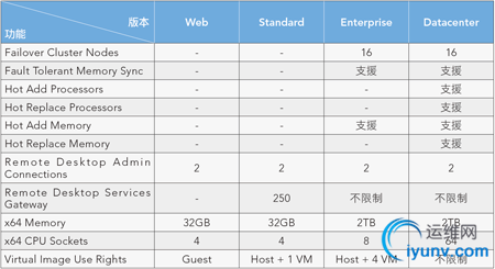

下列表格中整理了Windows Server 2008 R2各種版本的相關技術支援程度,以及在虛擬環境中常見的功能,例如虛擬機使用權利數量(Virtuall Image Use Rights)、叢集技術節點(Failover Cluster Nodes)、記憶體容錯同步(Fault Tolerant Memory Sync)、線上新增CPU及記憶體(Hot Add Processors、Memory)等等。

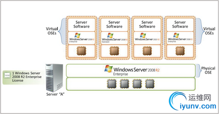

當採購一份Windows Server 2008 R2 Enterprise軟體授權之後,每一份軟體授權允許在「一台實體伺服器」上運作1個實體OSE(Operating System Environment)及4個虛擬OSE,簡言之,就是可以運作1台Windows作業系統在實體主機上。但是只能提供硬體虛擬化服務或虛擬化管理軟體之用,以及在虛擬主機上運作4台Windows作業系統。
如圖3所示,一台實體伺服器購買Windows Server 2008 R2 Enterprise軟體授權,實體主機運作Hyper-V以進行硬體虛擬化(1 Physical OSE),並且在其上執行一套Windows Server 2003 R2、一套Windows Server 2008 R2 Standard、兩套Windows Server 2008 R2 Enterprise(4 Virtual OSEs)。
▲圖3 Windows Server 2008 R2 Enterprise允許在實體伺服器上運作最多5台OSE。圖片來源:Microsoft Volume Licensing Brief: Licensing Microsoft Server Products in Virtual Environments

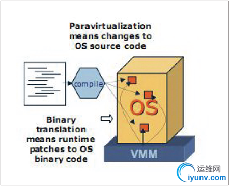

以VMware技術來說,為採用二進位轉譯(Binary Translation)技術,在因為虛擬化而降級的作業系統(Ring 1特權模式)存取硬體資源時,會由VMM將作業系統發出的CPU指令透過二進位轉譯技術進行轉換,進而順利存取硬體資源。簡言之,作業系統並不知道自己被調降到Ring 1特權模式中。(圖2)
圖2 純軟體虛擬化技術(Software-Only Virtualization)。圖片來源:Intel Virtualization Technology – Processor Virtualization
優點:不需要修改作業系統核心,因此可運作大部分的作業系統種類。
缺點:透過二進位轉譯會消耗較多的硬體資源。

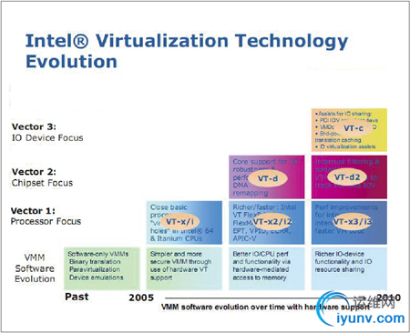

因為軟體架構虛擬化的技術各有其優缺點,因此CPU大廠Intel和AMD決定從x86 CPU架構著手來改善x86虛擬化的門檻,分別提出了Intel-VT(Vanderpool)(圖3?4)以及AMD-V(Pacifica)虛擬化技術。
圖3 Intel虛擬化技術的演進。圖片來源:Intel Virtualization Technology – Processor Virtualization

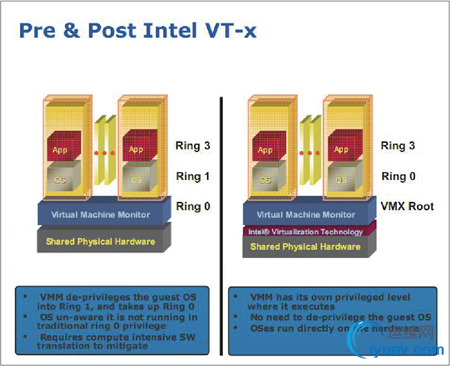

▲圖4 採用Intel VT-x虛擬技術前後架構上的改變。圖片來源:Intel Virtualization Technology – Processor Virtualization
簡單來說,該技術是將原有的CPU特權模式分為兩個等級,原先的Ring 0?Ring 3稱為Non-Root Mode,新增的Ring -1則稱為Root Mode。
如此一來,VMM便使用Ring -1,而作業系統則維持原來的Ring 0,因此使用CPU硬體輔助虛擬化之後,半虛擬化技術不需要事先修改作業系統核心來符合運作架構,而全虛擬化技術也不用做二進位轉譯。並且,採用CPU硬體輔助虛擬化之後,兩者不論在運作效能或硬體資源消耗上其實都相差無幾。

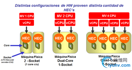

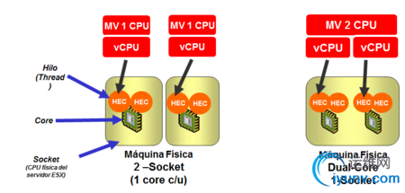

虛擬主機(Virtual Machine,VM)的CPU稱之為vCPU,當虛擬主機需要CPU運算資源的時候,VMkernel會將此虛擬主機需要的運算資源對應(Mapping)到實體伺服器的CPU核心運算HEC(Hardware Execution Context)能力,以使得虛擬主機得以進行運算。簡單來說,HEC就是實體伺服器的CPU核心數(Cores)。
所以,如圖5所示當虛擬主機配有1 vCPU,在需要運算資源時,只要VMkernel對應到實體主機上其中一個HEC就可以執行運算;若虛擬主機配有2 vCPU,在需要運算資源時,則必須對應到2個HEC才能運算;若4 vCPU則要對應4個HEC才能運算。
▲圖5 虛擬主機vCPU與實體伺服器HEC對應。圖片來源:VMware Communities - Recursos para cluster HA
因此,虛擬主機上配置的vCPU數量愈多,雖然可以達成平行運作的優點,但相對地,實體主機上的核心數也要能夠同時對應才行。

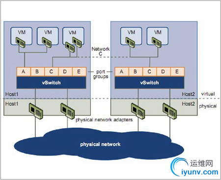

當實體伺服器開啟HT功能之後,一個實體CPU核心將具有兩個邏輯處理單元。如圖6所示,可以看到當2 CPU Socket、2 CPU Cores的實體伺服器開啟HT功能之後,核心運算能力HEC即從4個提升為8個。
▲圖6 實體伺服器開啟HT功能後vCPU與HEC的對應。圖片來源:VMware Communities - Recursos para cluster HA
但眾所周知的是,開啟HT功能後的邏輯處理單元必須在作業系統及應用程式支援的前提下才能提高運算效能(提升約1.2?1.5倍),倘若在不支援的情況下,運算效能反而比本來還低。
雖然,VMkernel在對應vCPU至HEC運算能力時會盡量不對應到同一個實體核心(Core)上,但是當系統忙碌時且虛擬主機須一次對應多個vCPU時,就可能發生對應到同一個Cores上邏輯的HEC,而造成vCPU雖然已對應到HEC但還是沒有實際運算能力,因此建議關閉實體伺服器的HT功能。

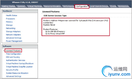

在VMware vSphere 4.x中分成ESX和ESXi兩種版本,而虛擬化平台的進階功能是採用以軟體授權序號的方式來進行決定,舉例來說,在vSphere 4.0版本中若想具有HA進階功能,則至少必須使用Essentials Plus授權才行,若是需要大量部署虛擬化平台的設定Host Profiles,則必須使用Enterprise Plus授權。
輸入軟體授權序號後,在vSphere Client的〔Configuration〕活頁標籤內,從Software區塊的「Licensed Features」項目中,便可以看到此序號所具備的特色功能列表「Product Features」,因此可以得知ESX/ESXi Host進階功能是由「軟體授權序號」來決定,而非採用ESX或ESXi平台來決定。圖7為vSphere ESXi 4.1採用免費授權序號後的功能列表。
▲圖7 VMware vSphere ESXi 4.1免費版本授權資訊。

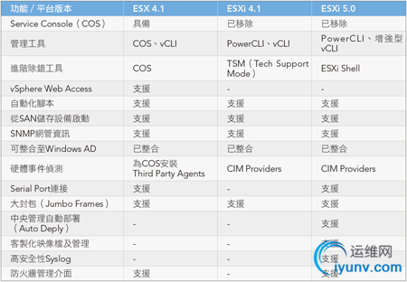

事實上,VMware官方於VMware vSphere 4.1發布時便說明,此為最後一版具有ESX平台架構的版本,因此在最新發布的VMware vSphere 5.0版本中,可以看到只有ESXi平台架構的版本,而沒有ESX平台的版本。
那麼該如何找到免費版虛擬化平台的相關資訊?有鑑於大多數使用者誤以為ESXi就是免費版,因此從VMware vSphere 4.1版本開始,VMware官方將免費版的虛擬化平台稱之為「VMware vSphere Hypervisor」,表示此平台只有Hypervisor是免費且不具備任何進階功能,同時免費版本也無法被vCenter Server所納管,但可以使用vSphere Client進行單台管理。
若希望同時管理多台免費版本VMware vSphere Hypervisor,可以嘗試使用免費的網頁管理平台「VMware Go」進行管理。
下表為針對ESX 4.1、ESXi 4.1、ESXi 5.0相關功能性進行比較。

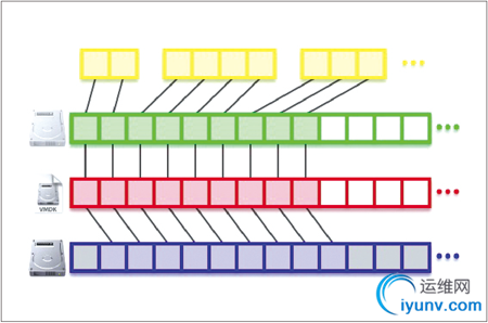

VMware採用的檔案系統為VMFS(Virtual Machine File System),如圖10所示,此檔案系統最大的兩項特色如下:
1.叢集檔案系統(Cluster File System)
在同一個儲存資源LUN(VMFS Volume)上,允許多台ESX/ESXi Host同時進行資料存取(讀取及寫入),類似於平行寫入的機制,因此選擇採用儲存設備之前,須先確認支援Multi-Thread而非Single-Thread,否則運作時會發生問題。
2.磁碟鎖定(On-Disk Locking)
雖然檔案系統可以允許多台Host同時存取,但每台虛擬主機同一時間只能被一台Host所控制,除非已啟動vMotion或HA機制,它會在啟動機制時解除虛擬主機磁碟檔案被鎖定的狀態。
▲圖10 虛擬主機檔案(黃色)、虛擬主機檔案系統(綠色)、vmdk虛擬檔案(紅色)、VMFS檔案系統(藍色)一覽表。圖片來源:VMware官方網站–VMware Fusion Blog Defragmentation
磁碟碎片(Disk Fragmentation)的產生原因是,資料寫入時並非為連續狀態,因此造成讀取時必須增加磁碟轉速來尋找這些不連續的資料,而VMFS檔案系統不會發生這樣的問題,其主要原因如下:
1. VMFS的區塊空間(Block Size)通常是連續且占用大空間,即使是不連續的區塊空間通常也相隔不遠,因此對於Disk I/O Request的動作影響不大,因此效能不會受到影響。
2. 虛擬主機檔案(Virtual Disks)通常是個非常大的單一檔案,如ESXi 5.0預設採用Thick Provisioned Virtual Disks,不像實體機器是許多零散檔案的集合,因而造成讀寫延遲(I/O Latency)的狀況,導致效能受到影響。
3. 當採用的是實體機的本機磁碟,或許還會看到些許的磁碟碎片,若採用的是SAN儲存設備,則因為磁碟陣列通常具有讀寫快取機制(I/O Cache)機制,因此幾乎不會有磁碟碎片產生。
4. 若採用的是Thin Provisioned格式,也不必擔心產生磁碟碎片,因為通常安裝好的相關檔案有許多檔案內容是不常變動的,稱為冷區塊(Cold Block)。若同類型的虛擬主機愈多時會共用這個冷區塊,而後續資料變動後所產生的資料,則稱為熱區塊(Hot Block)。
