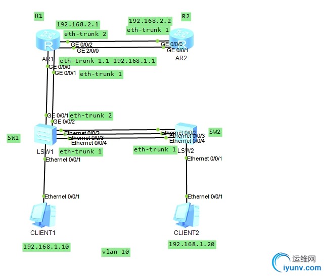

  实验拓扑:
  使用ENSP模拟器(版本V100R002C00 1.2.00.350)
  实验要求:
  1.在华为设备上使用lacp协议实现二层的负载均衡和备份
  2. 在华为设备上使用手动捆绑实现三层的负载均衡和备份
  实验步骤及验证:
  1.接口及ip地址规划:
  Client1:192.168.1.10 (vlan 10)
  Client2:192.168.1.20 (vlan 10)
  SW1:e0/0/2,e0/0/3,e0/0/4 (eth-trunk 1)
  g0/0/1,g0/0/2 (eth-trunk 2)
  SW2:e0/0/2,e0/0/3,e0/0/4 (eth-trunk 1)R1:g0/0/0,g0/0/1 (eth-trunk 1)
  eth-trunk 1.1: 192.168.1.1 (192.168.1.0/24子网内主机的网关)
  g0/0/2,g2/0/0 (eth-trunk 2:192.168.2.1)
  R2:g0/0/0,g0/0/1 (eth-trunk 1:192.168.2.2)
  2.二层以太网链路捆绑
  配置脚本:
  SW1

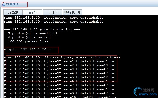

  结果验证:

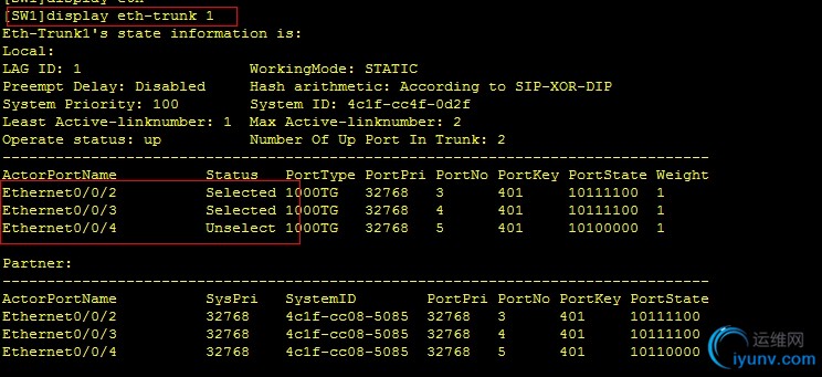

  在SW1上使用displayeth-trunk 1命令可以看到e0/0/4因为端口号最大根据lacp选举原则成为备份端口,e0/0/2和e0/0/3成为转发端口,负载都为1,实现了链路的负载均衡。
  在PC1上ping 192.168.1.20 -t (PC2)可以通信

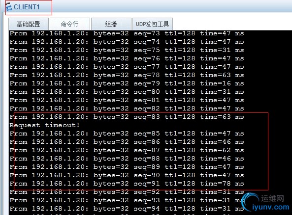

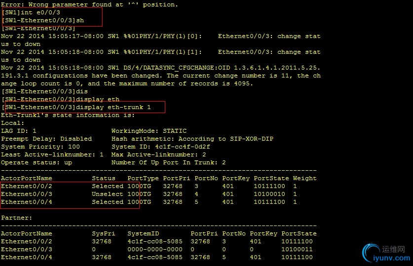

  将PC1的e0/0/3接口shutdown,再次查看eth-trunk 1,可以看到e0/0/3状态转为unselect不承载流量,而e0/0/4状态转为selected转发流量,通信过程因为转发端口的切换而短暂丢了一个包,通信基本不受影响,实现了二层链路的负载及备份。

  结果验证:

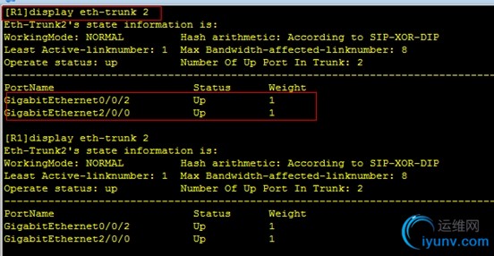

  在R1上可以看到两个接口状态都为up且负载相同,pingR2可以通信

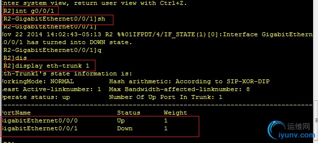

  把R2的g0/0/1接口shutdown,R1与R2仍然可以通信,实现了三层链路的负载及备份
