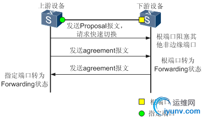

  MSTP支持普通方式和增强方式两种P/A(Proposal/Agreement)机制:
  1、普通方式
  MSTP支持普通方式的P/A机制实现与RSTP支持的P/A机制实现相同,RSTP支持的P/A机制请见前面的内容。
  2、增强方式
  图1 增强方式的P/A机制
  如上图1所示,在MSTP中,P/A机制工作过程如下:
  上游设备发送Proposal报文,请求进行快速迁移。下游设备接收到后,把与上游设备相连的端口设置为根端口,并阻塞所有非边缘端口。
  上游设备继续发送Agreement报文。下游设备接收到后,根端口转为Forwarding状态。
  下游设备回应Agreement报文。上游设备接收到后,把与下游设备相连的端口设置为指定端口,指定端口进入Forwarding状态。
  缺省情况下,华为数据通信设备使用增强的快速迁移机制。如果华为数据通信设备和其他制造商的设备进行互通,而其他制造商的设备P/A机制使用普通的快速迁移机制,此时,可在华为数据通信设备上通过设置P/A机制为普通的快速迁移机制,从而实现华为数据通信设备和其他制造商的设备进行互通。
