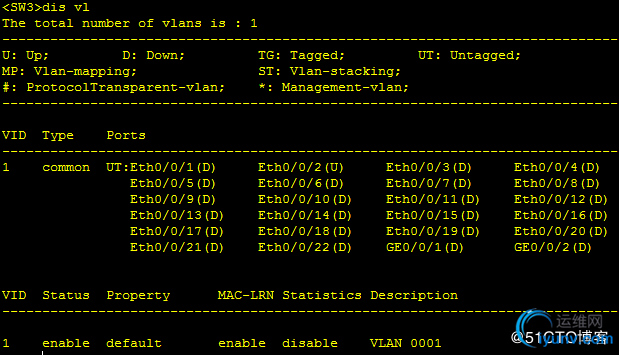

  五、  结果验证
  在SW1创建VLAN10后,分别查看SW1、SW2、SW3的VLAN配置
  SW1当前VLAN:
SW2当前VLAN:
  SW3的当前VLAN:
