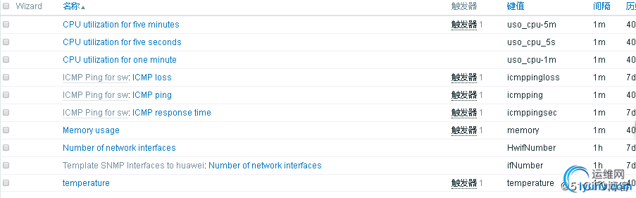

  ZABBIX上有强大的模版,能够根据自动发规则查询到网络设备的snmp信息,生成监控项、触发器和图表。比如目前流行的华为系列的有s5700交换机模版,适用于大部分华为交换机通用,如下所示:
  但是,某些交换机,型号比较老,再加上snmp oid不是通用的,或者没有相关信息,这时需要自己手动查询进行配置。

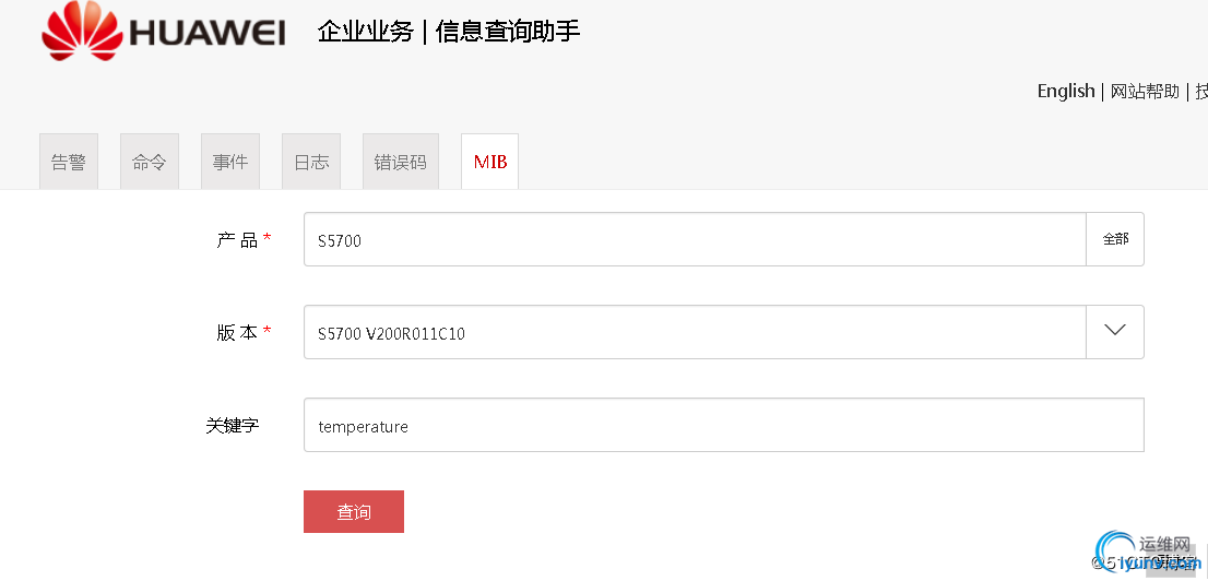

  进入华为官网的技术支持- 企业业务 |-信息查询助手按照交换机的型号和软件版本进行查询mib。
  网址为http://support.huawei.com/onlinetoolsweb/infoM/index.do?lang=zh&domain=1

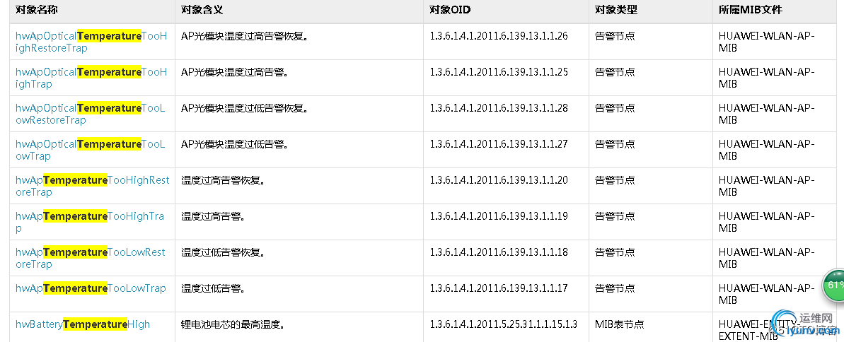

  本次查询以华为交换机5700任意版本为例,查询字段为temperature,结果如下:
  (图:查询示意)
  (图:查询到相关信息)
  我门需要查询的是能够直接显示交换机温度信息的

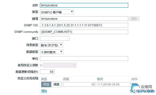

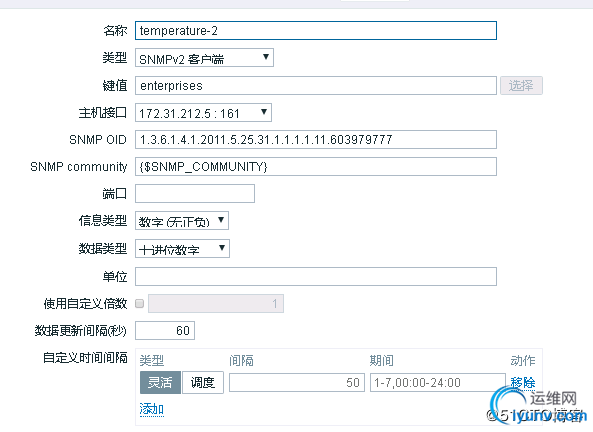

  一旦确定了oid,就可以直接配置监控项键值。参考配置如下图所示:

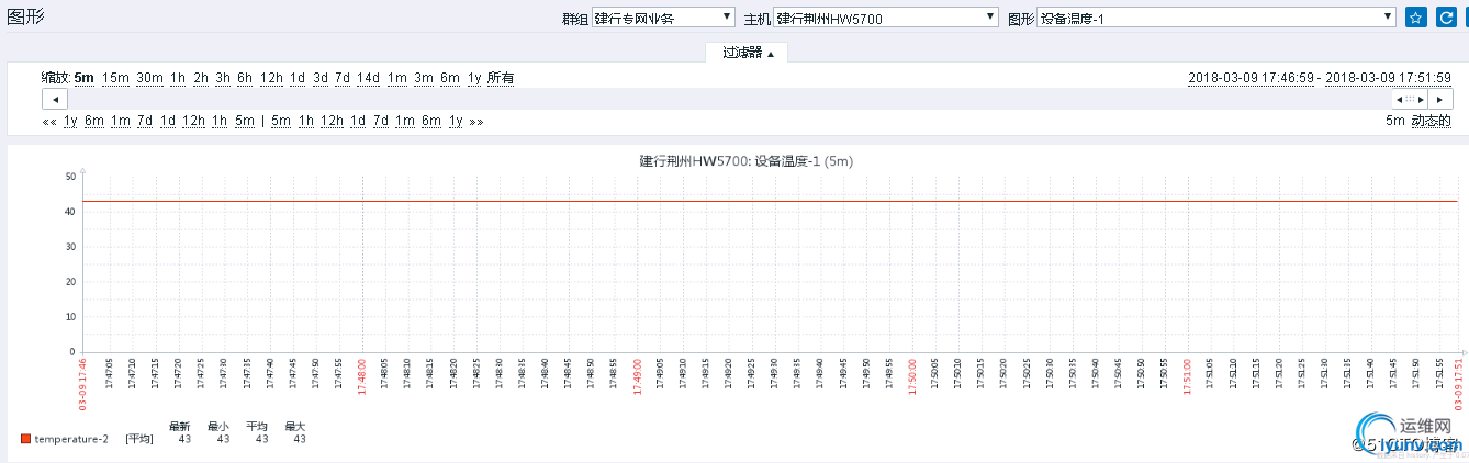

  监测到的温度图表如下图所示:

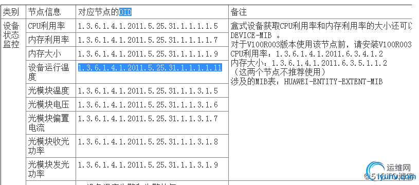

二、查询不到交换机的软件和硬件信息
  有时候,交换机的设备较老,或者是停止生命周期停产了,无法在官网查询到正确的oid信息。
  但是在华为官网,能够搜寻到以前版本的oid信息,如下图所示:

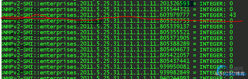

  我们只要按照oid的大概范围 1.3.6.1.4.1.2011.5.25.31.1.1.1.1.11进行查询,确定能够有整数返回值的,就能确定详细的oid
  命令格式如下:
snmpwalk -v 2c -c xxxx(snmp团体名) xx.xx.xx.xx(主机ip地址) .1.3.6.1.4.1.2011.5.25.31.1.1.1.1.11(oid)
  得到的输出结果如下图所示:
  基本上就能确定该交换机的关于温度的oid具体值为
  1.3.6.1.4.1.2011.5.25.31.1.1.1.1.11.603979777
  再确定完成后,我们按照该值添加监控项,如下图所示:
  说明:
  1、原有监控模版带有temperature,键值也为temperature,我更改为enterprises
  2、键值应该可以随便设定

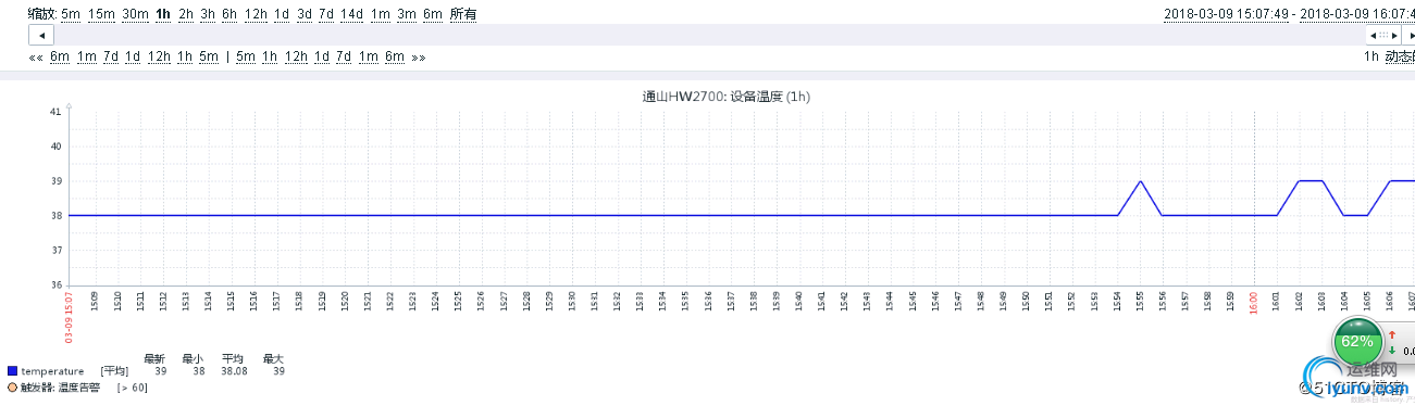

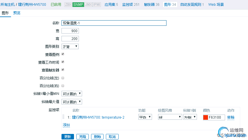

  完成监控项后,添加图形
  最后生成的图形如下图所示:

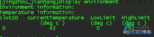

  为了验证效果,最后登录交换机,查看温度。
  如下所示:
  证实,监控效果正确
