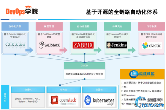

  最后再来补充一句题外话,下图是我在DevOps学院上摘抄的图片(鸣谢赵班长及其主办的运维社区:www.unixhot.com),这个体系是目前来讲比较实用的架构,首先使用cobbler对裸机进行操作系统的自动化安装,然后就会使用刚才说到的Ansible或者saltstack进行基础软件的安装以及配置,然后就要对服务进行监控,做完这一切之后就是日常的部署上线工作了,在整个服务的生命周期中还会不断的产生日志,需要ELK日志平台进行收集和分析加工。而对于底层的硬件无论是物理机、还是虚拟机都无需关心,只需要做好CMDB的资源登记管理工作即可。这就是互联网行业的一个基本的思路。
