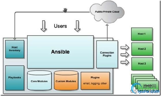

简介
  ansible是新出现的自动化运维工具,基于Python开发,集合了众多运维工具(puppet、cfengine、chef、func、fabric)的优点,实现了批量系统配置、批量程序部署、批量运行命令等功能。

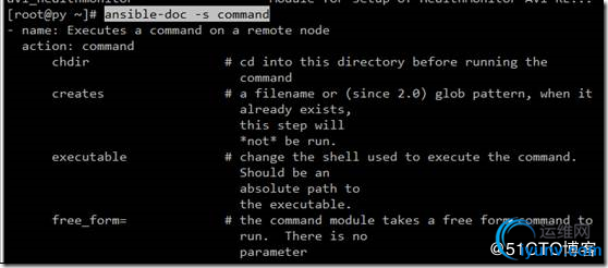

  获取模块列表:ansible-doc –l
  获取模块帮助:ansible-doc -s command

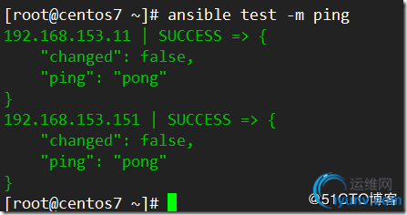

  模块一:测试目标主机是否在线:ping模块
  主机如果在线,则回复pong

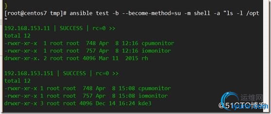

1.批量上传+设置crontab
  需求1:有2个文件 cpumonitor.sh iomonitor.sh 需要上传到各个服务器上的/opt目录下,并且设置定时任务
  * * * * * /opt/cpumonitor.sh
  * * * * * /opt/iomonitor.sh
  使用ansible如何去做呢?1是上传文件,2是设置定时任务
ansible test -b --become-method=su -m copy -a “src=/tmp/cpumonitor.sh dest=/opt/cpumonitor owner=root group=root mode=0755”
ansible test -b --become-method=su -m copy -a “src=/tmp/iomonitor.sh dest=/opt/cpumonitor owner=root group=root mode=0755”
  执行成功

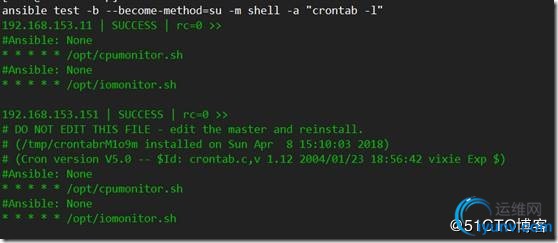

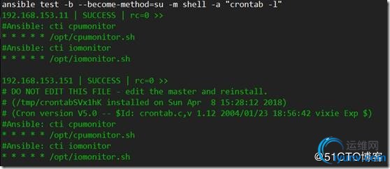

  设置定时任务怎么设置呢?
ansible test -b --become-method=su -m cron -a "minute=* job=/opt/cpumonitor.sh"
ansible test -b --become-method=su -m cron -a "minute=* job=/opt/iomonitor.sh"
  查看一下是否设置成功

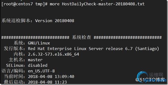

2批量上传+执行脚本+下载巡检报告
  上传脚本文件名为xunjian.sh,执行后在/tmp/下生成一个logs/*.txt文件。
  写一个playbooks,将巡检脚本xunjian.sh上传到所有服务器,自动执行,并自动下载到*.txt本地。
  代码如下:

  上面这两段就是到/tmp/log/目录下,find 查找文件,然后下载回本地。执行结果如下:
