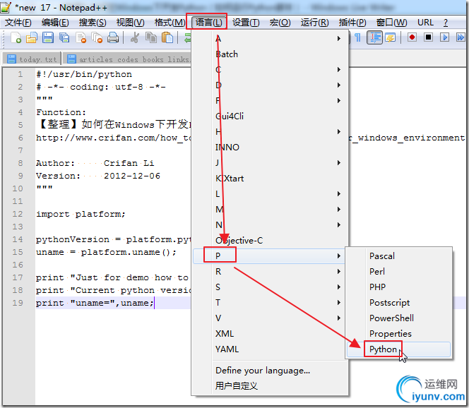

  此处由于是新建的空白文件,所以Notepad++,不知道你是Python代码,没法帮你自动实现语法高亮,
  需要手动去设置一下:
  语言->P->Python:
  就可以看到Python代码的语法高亮的效果了:

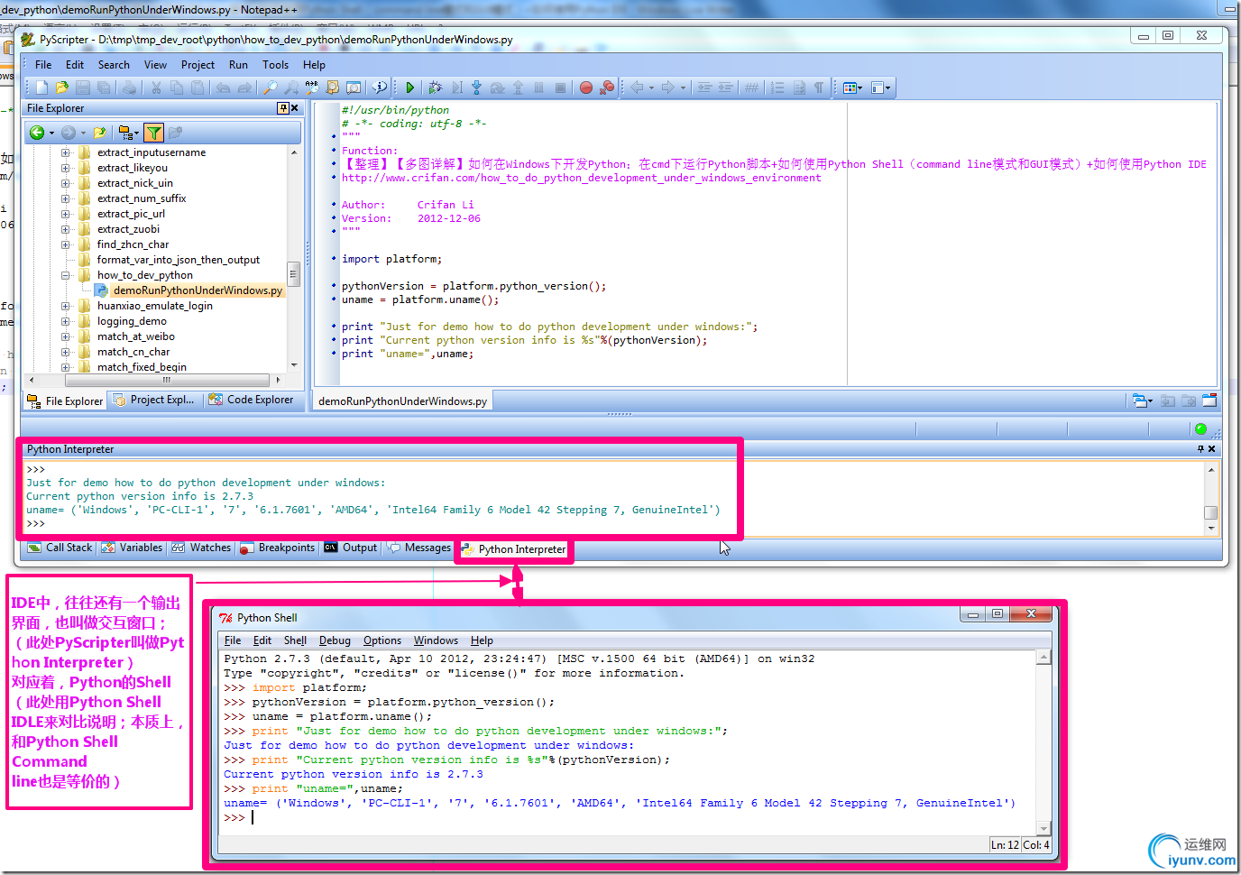

  下面,随便找了一个Python的IDE,
  比如,【记录】使用Python的IDE:PyScripter,通过截图来对比性的解释,你就更容易理解,Python的原始开发环境和Python的IDE之间的关系了:
  这下,至少你应该对于:
  Windows的cmd;
  Python的Shell:
  •   command line版本;
  •   GUI版本:IDLE
  Python的IDE;
  三者之间的关系,有个大概的认识了。

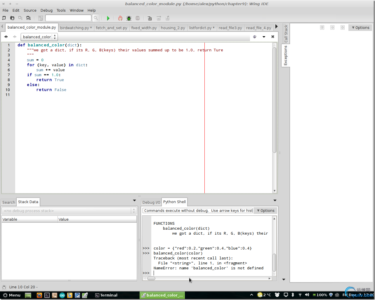

  这里有一个错误的例子,比如这里所遇到的:
  如图,其在当前的IDE中,打开了一个.py文件(balanced_color_module.py),按照正常的逻辑,应该到菜单中,运行代码,然后再去对应的console中(此处估计是Debug I/O),去查看运行的结果。
  但是,很明显,其此处的那个py文件(balanced_color_module.py),本身即使运行,也不会有什么print输出信息;
  另外,其此处没有打开对应的console(此处估计是Debug I/O),而是打开的是Python Shell,所以,结果就是:
  其在Python Shell中输入的任何代码,本质上,和你当前IDE中所打开的py文件,都没有半毛钱关系的。
  所以导致的结果就是,虽然在Python Shell中输入了一些代码:
  color = {"red":0.2, "green":0.4, "blue":0.4}
  balanced_color(color);
  但是结果却出错,找不到对应的balanced_color函数。
  所以,也就在常理之中,预料之内了。
  因为,此时其所做的事情是:
  使用了IDE,但是并没有使用IDE中集成的终端调试输出;
  却另外打开了Python Shell,
  而由于此处的IDE中打开的代码,和Python Shell没有半毛钱关系,所以才会运行代码出错,找不到对应的函数的。

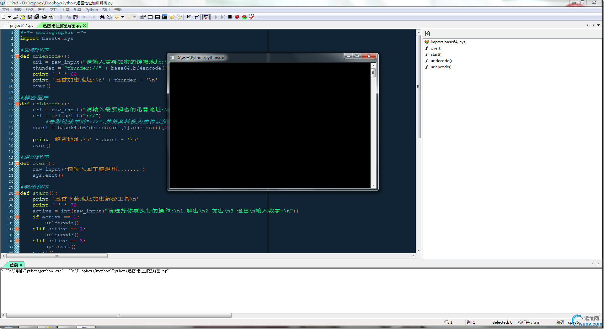

需要注意,确保有可以运行的Python起始部分的代码
  比如这里遇到的问题是,通过IDE中运行Python代码,但是没有响应:
其所遇到的问题,其实本质上,和IDE没有关系,但是不熟悉Python的人,还是容易在IDE中犯这类问题的。
  错误原因是:
  没有起始代码可以运行;
  解决办法是:
  把上面最后一行的
  start();
  定格写,变成:
  start();
  就可以了。使得Python可以执行到对应的start函数了。
  当然,最好的写法是,把:
  start();
  再改为:
  if __name__ == "__main__":
  start();
