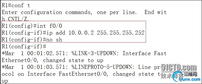

为设备配置IP地址
R1的f0/0接口配10.0.0.2
R2的f0/0接口配20.0.0.2

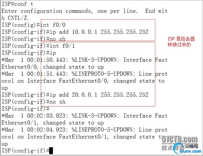

ISP的f0/0与f0/1接口分别配10.0.0.1   20.0.0.1

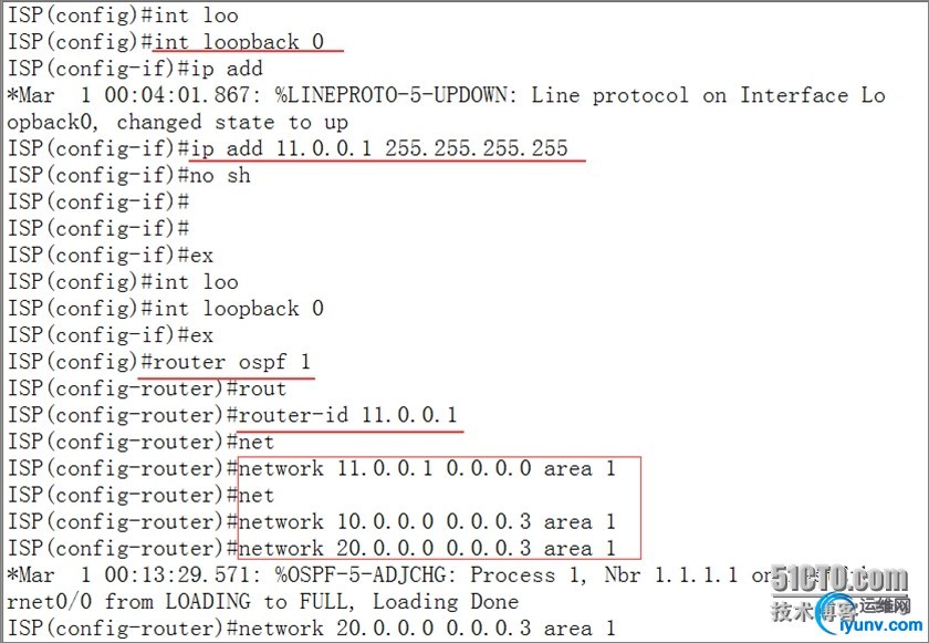

ISP是路由器转换过来的,配置loopback接口地址为11.0.0.1

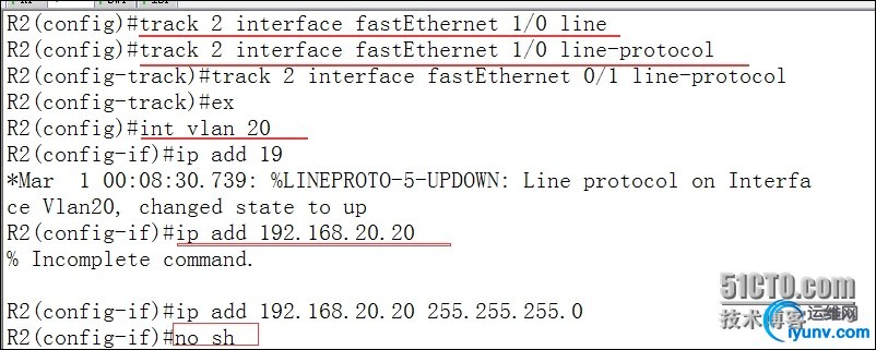

配置VRRP协议R1为vlan10的Master ,vlan20Backup。R2为vlan 10 的Backup,vlan20 的Master

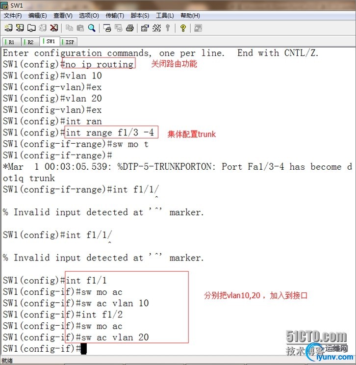

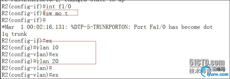

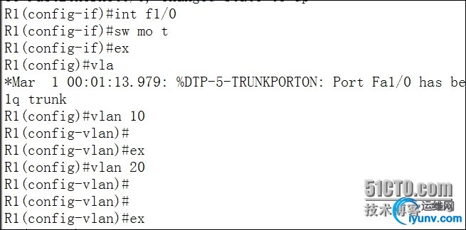

交换机与路由器是中继链路,需配置trunk
分别把vlan 10 和vlan20加入f1/1与f1/2 接口

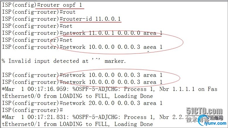

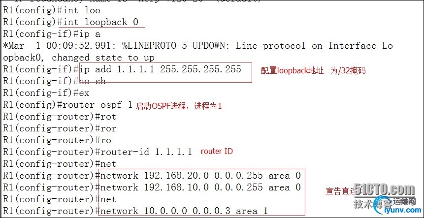

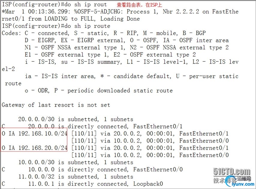

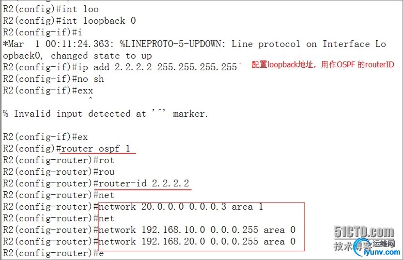

配OSPF 实验全网互通

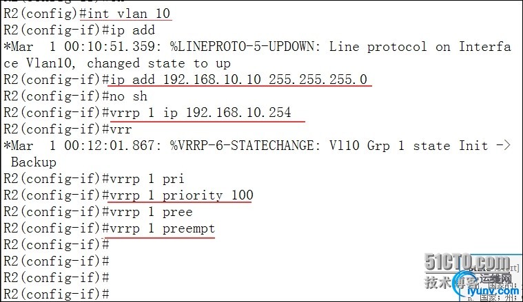

在R1的vlan10中,配置vlan10 的ip地址,创建备份组1,并进行抢占,配置在组中的优先级为150(Master)

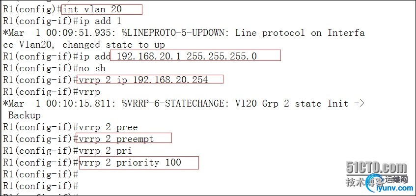

在R1的vlan20中,配置vlan20 的ip地址,创建备份组2,并进行抢占,配置在组中的优先级为100(Backup)

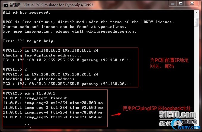

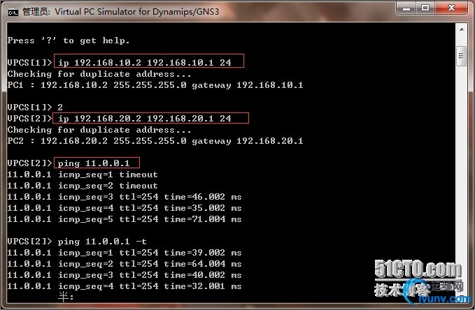

打开VPCS配置vlan10与vlan20 的ip地址 。pingISP 的loopback的地址

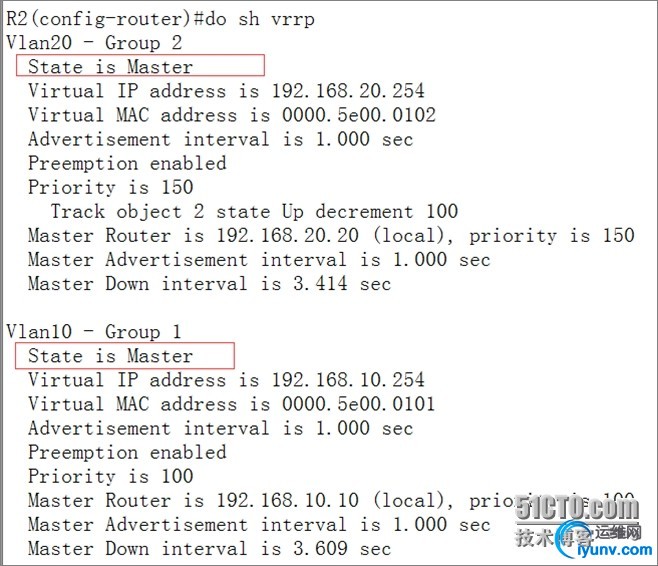

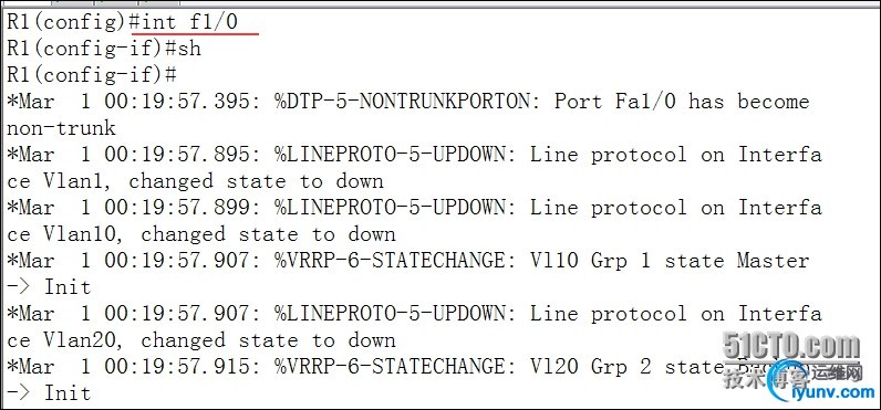

把R1 的f1/0接口关闭

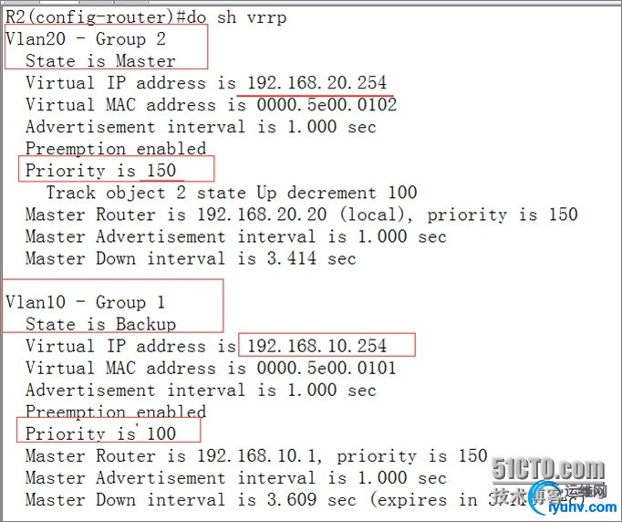

此时在查看R2的VRRP状态,如图所示:R2已抢占成功

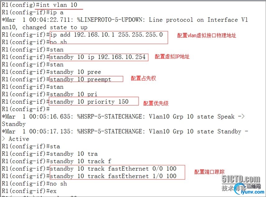

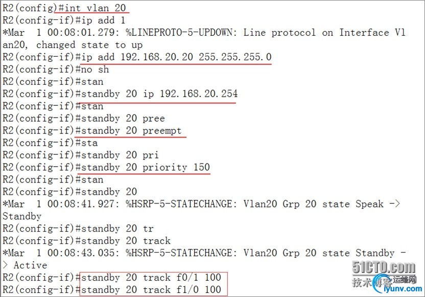

热备份路由选择协议(HSRP)配置实例

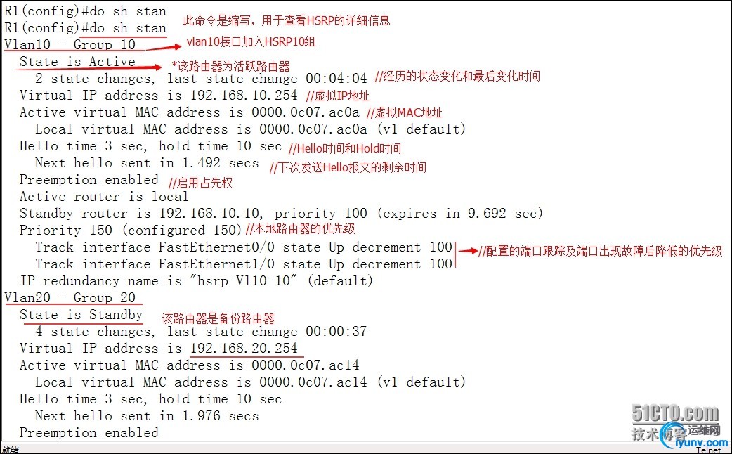

实验要求:
对于vlan10:R1为活跃路由,R2为备份路由
对于vlan20:R2为活跃路由,R1为备份路由
R1上的vlan虚拟接口的物理IP地址为:
Vlan 10 :192.168.10.1
Vlan 20: 192.168.20.1

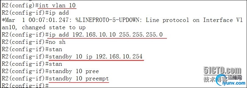

R2上的vlan虚拟接口的物理IP地址为:
Vlan 10 :192.168.10.10
Vlan 20: 192.168.20.20
R1与ISP的互连地址为10.0.0.0/30 ,R2与ISP的互连地址为20.0.0.0 /30。
ISP 配置loopback地址为11.0.0.1/32 ,以模拟云端,注意:ISP是路由器转换过来的
交换机与路由器之间的链路为中继链路,并使用OSPF 协议实现全网互通
接下来根据规划配置网络:
首先配置好设备的IP地址,并创建vlan

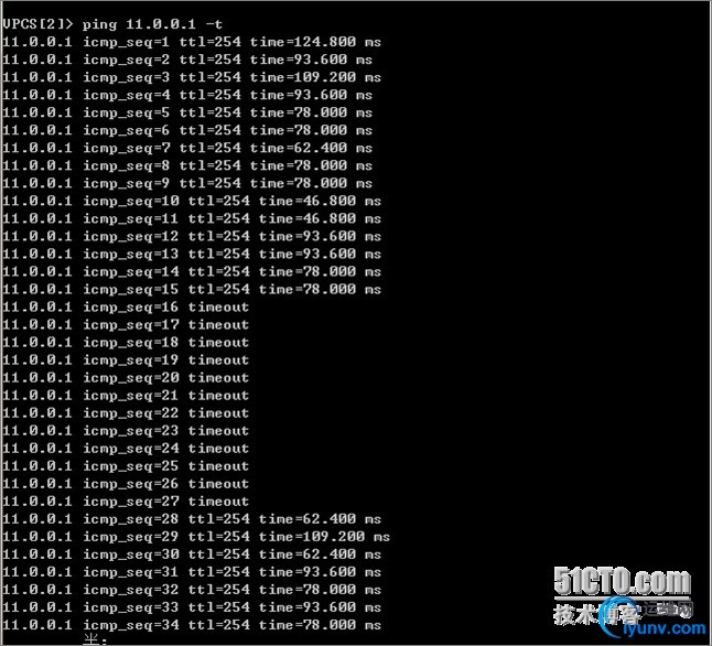

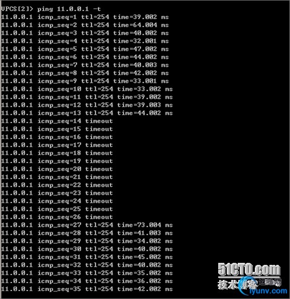

使用-t常ping11.0.0.1地址,然后进入R1的f1/0接口,进行关闭,此时的状态如下所示:

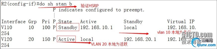

此时查看R2的HSRP的状态,如下所示:表明已抢占成功
