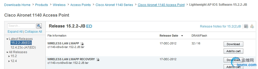

3. 1 LAP的镜像文件:
  可从官方找到最新或近期的版本,注意是轻型AP的系统镜像,最好是查找官方关于AP和WLC的系统版本对照表,以保证兼容性
http://software.cisco.com/downlo ... &reltype=latest
