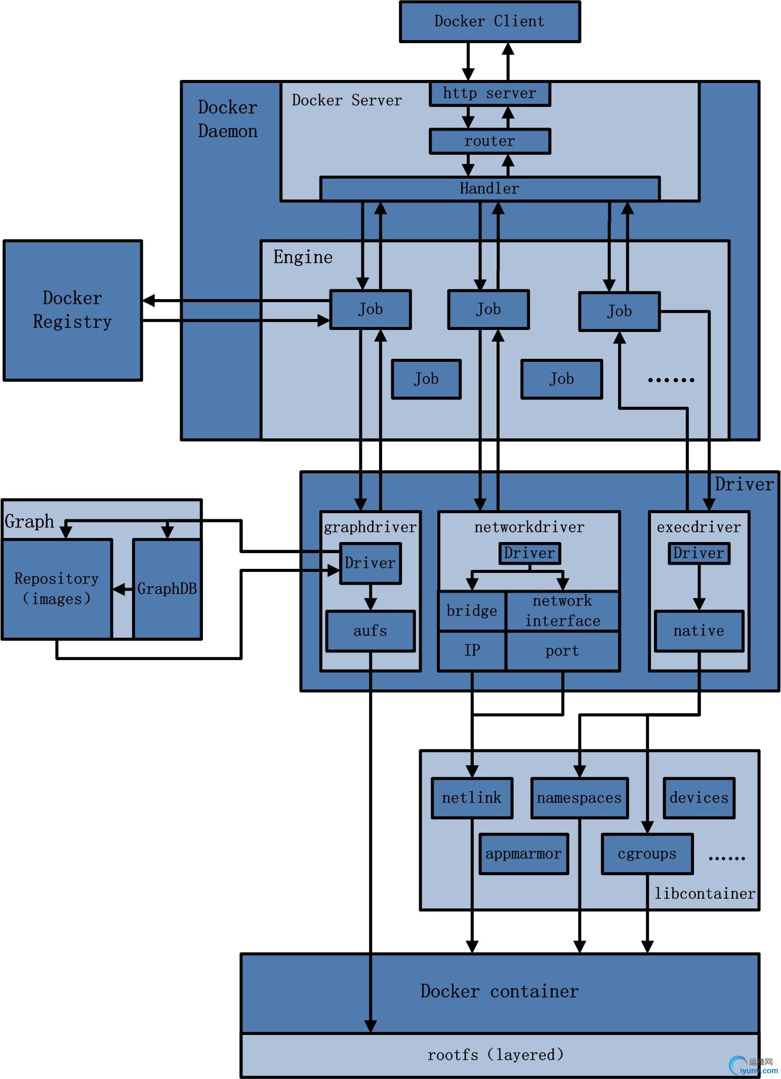

从整体的架构图中,可以看出Docker client在架构中的位置,Docker client是用户用来和Docker Daemon(主体部分)建立通信的客户端。用户使用Docker可执行文件发起管理container的请求。

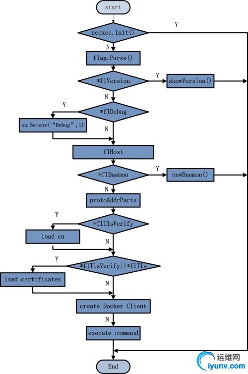

main函数执行到这里,flag命令行参数处理完毕并收集了DockerClient的配置信息。

整个Docker源代码运行流程图:
