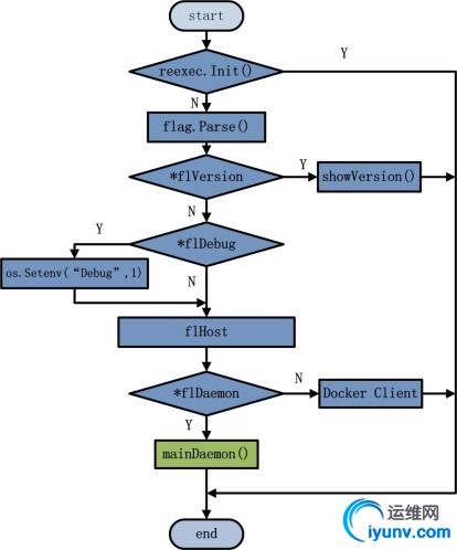

Docker Daemon启动流程图
通过流程图可以看出,有关DockerDaemon的所有工作都在mainDaemon()方法中实现。
mainDaemon()方法:
功能:1)创建Docker运行环境;2)服务于Docker Client,接受并处理请求。
细节:
