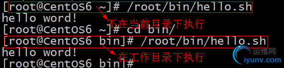

  方法二:以绝对路径的方式去执行bash shell脚本(可以在当前目录下执行,也可以不在当前目录下执行):

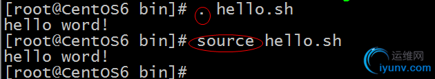

  方法四:在当前的shell环境中执行用 . hello.sh或source hello.sh来执行 bash shell脚本:
  总结:前三种方法执行shell脚本时都是在当前shell(称为父shell)开启一个子shell环境,此shell脚本就在这个子shell环境中执行,shell脚本执行完后子shell环境随即关闭,然后又回到父shell中。而方法四则是在当前shell中执行的。
