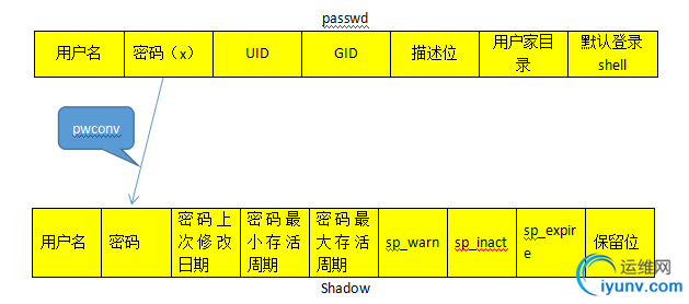

  我们知道用户的密码是存储到/etc/passwd/etc/shadow这两个文件中的,为什么这么说呢?因为当系统开启了用户的投影密码后,才会把密码映射到shadow这个文件中,如果没有开启投影密码,则用户的密码是保存在passwd 这个文件中的,为了提高系统的安全性,一般这个功能是默认开启的,但是我们可以手动将其关闭:pwconv开启投影密码,pwunconv关闭投影密码。
  为了接下来的命令实现,小编在这里将passwd文件和shadow文件的关系进行图形化的详细分析,以便小伙伴们能看懂:
  如果没有开启影子密码功能,则不会存在shadow这个文件,密码就被保存在了passwd文件的密码位上,此时,创建的用户一直都没有设置密码的情况下,该密码位是两个!!符号,如果用户的密码通过passwd -d username 这个命令给清空的话,该密码位上没有任何东西。
  如果开启了影子密码功能,passwd中密码位的密码将会投射到shadow中,同样,如果用户还没设置过密码,则密码位为两个!!符号,如果用户的密码通过passwd -d username 清空了的话,在shadow的密码位上为空。

  存在上述的两种情况啊!针对shell脚本而言,编写的脚本要有较高的准确性和可移植性,所以命令的执行一定要有绝对的把握,如果我们定义查看匹配shadow文件,那如果有的主机上没有开启影子密码功能,那么找不到shadow这个文件,命令的执行结果就不对了,所以为了保证命令的绝对性,小编采用如下思想:
  不管系统有没有开启影子投射功能,我们在进行筛选判断之前,先执行pwconv命令开启影子密码功能。这样一来,我们就完全的确定了密码存在于shadow文件中,我们就可以针对shadow文件进行一些操作。
  没有密码的情况有两种,一种是密码位为空,一种是密码位一个!或!!,一个!是因为该用户被锁定了。如果用户有密码的情况是密码位为:“$加密方式编号$salt$密码位” 所以我们可以将密码位的参数提取出来运用正则表达式进行对比,如果不是“$加密方式编号$salt$密码位”形式的参数,就说明该用户没有密码。
