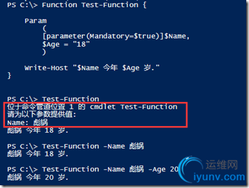

  运行结果:
  可以看到,我在不指定任何参数的情况下运行了Test-Function,但PowerShell提示我要为Name参数提供一个值.直到我提供了Name的值以后,这个Function才得以正常的运行下去.
  这样,就达到我们 要求指定一个人名的情况下才能执行 的目的.当然如果你一开始就老老实实的为Name赋值了是可以顺畅运行下去的.
