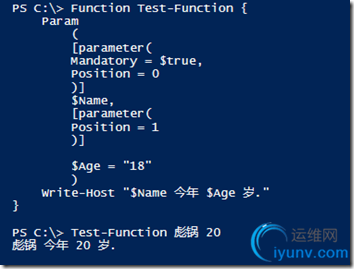

Function Test-Function {
    Param
   [parameter(
    Mandatory = $true,
    Position = 0
    $Name,
   [parameter(
   Position = 1
    $Age = "18"
    Write-Host "$Name 今年 $Age 岁."
  说明:
  与上篇文章中相比,我们将Name的位置指定为第1个,给Age参数也加上了位置参数并指定为第2个.这里注意一下是顺序是从0开始.0代表第1个,1代表第二个,依此类推.
  运行结果:
  可以看到我并没有指定彪锅和20分别由哪个参数来接受,但PowerShell根据位置参数正确的将他们赋予至我们希望的参数之中.
