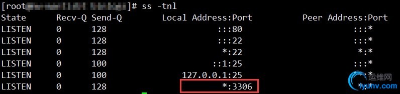

4、启动mysql服务,查看启动信息
# /etc/init.d/mysqld start
wKioL1Uqas6xyrrzAAEz9NPQLkc242.jpg 5、登录mysql 授权远程用户

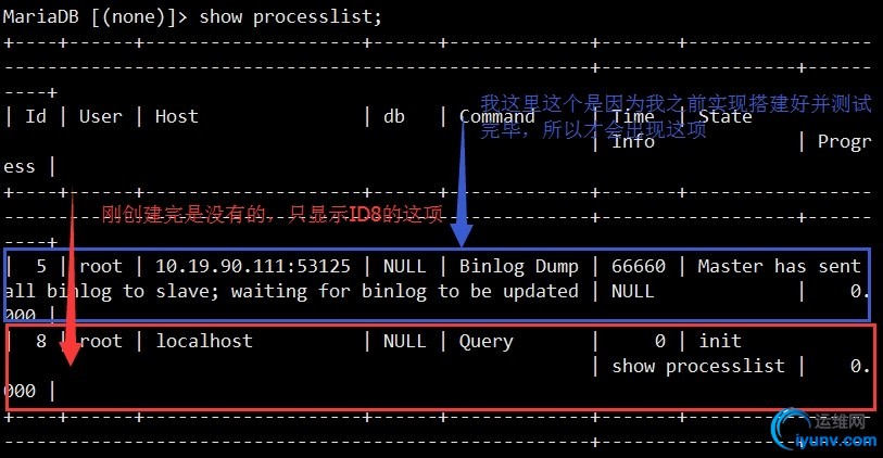

三、查看master、slave节点状态及启用slave节点
2、maser查看日志状态:
3、slave节点查看同步状态(注:配图是已经同步中的状态,实际刚创建完毕,Slave_IO_Running: No,Slave_SQL_Running: No,主要就是看这两项参数)
