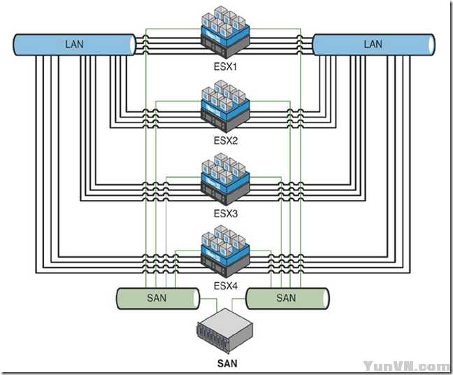

图1.1 描述的是一个传统的千兆以太网虚拟基础架构。由于它长期以来被广泛应用,这或许是最易于理解的一种架构。根据存储构架的不同,一台典型的vSphere主机会有8-10个千兆以太网端口连接到上游交换机。因为我们需要将同一台vSphere主机上不同类型的网络流量互相隔离,这是一种普遍认同的最佳实践的做法。
例如,如图1.2所示的隔离流量的方法就相当常见。
图1.1 传统千兆以太网架构
  • 管理网络——VMkernel(2个网卡)
  • vMotion——VMkernel(2个网卡)
  • 容错——VMkernel(2个网卡)
  • 存储——VMkernel(2个网卡)
  • 虚拟机流量——虚拟机网络(2个网卡)
图1.2 传统架构的端口组布局图
随着基础架构不断扩容,越来越多的网络端口和网线必将给你带来麻烦。以图1.2的流量隔离为例,每台主机都具有10个网口,各自连接到网络中多台交换机。这意味着一台24端口的交换机仅仅只能满足4台vSphere主机所需端口数的一半。当主机越来越多时,应该考虑能提供更好的可扩展性的其他解决方案。
