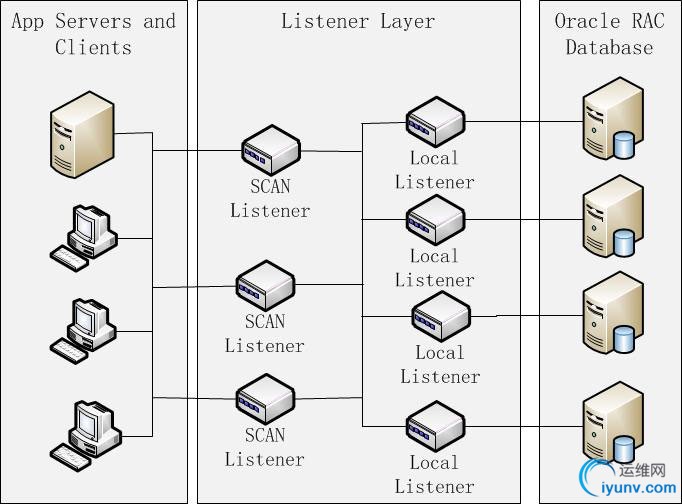

  Oracle RAC 11gR2 引入了 SCAN(Single Client Access Name),并且客户端缺省是通过 SCAN 来连接整个 RAC 环境的,如下是 SCAN 的架构图:
  如上图所示,如果使用了 DNS 或者 GNS (Grid Naming Service),那么最多可以有 3 个 SCAN VIP 和 3 个 SCAN Listener;如果没有使用 DNS 或者 GNS,而是选择使用 hosts 文件,则只会有 1 个 SCAN VIP 和 1 个 SCAN Listener。
  这里假设在 tnsnames.ora 中这样配置:
  (DESCRIPTION =  (FAILOVER=ON)
  (ADDRESS = (PROTOCOL = TCP)(HOST = MySCAN)(PORT = 1521))
  (CONNECT_DATA = (SERVER = DEDICATED) (SERVICE_NAME =RAC11g)))
  严格意义上说,只有在 RAC 环境有 1 个以上 SCAN VIP 的时候,上述 FAILOVER=ON 才有意义——它表示的是客户端在连接 SCAN VIP 的时候,如果其中的一个 SCAN VIP 连不上,则马上会尝试另外一个 SCAN VIP。
  当使用了 hosts 文件来指定 SCAN VIP 的时候,即在整个 RAC 环境只有 1 个 SCAN VIP 的情况下,Failover 其实也存在,只不过这种情况下 Failover 的速度会慢一些。因为当 SCAN VIP 所在的节点宕掉后,SCAN VIP 会和相关的 SCAN Listener 一起整体 Failover 到其他节点,只不过这个 Failover 需要时间,而客户端需要等待这个 Failover 过程完毕后才能重新连上 RAC。

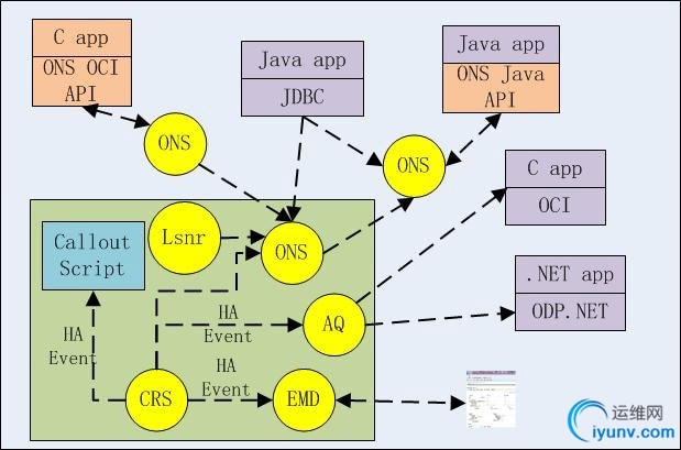

  接下来,在介绍 FCF(Fast Connection Failover)之前,我们必须要先介绍 FAN(Fast Application Notification)。
  FAN 是 Oracle RAC 里的一种消息主动通知机制。当 RAC 里出现 service down/up,instance down/up,节点负载变化时,Oracle 数据库都能通过 FAN events 将这些信息发布出去,订阅这些 FAN events 的客户端在第一时间收到这些 FAN events 后就能做出相应的动作来响应这些 FAN events。
  FAN events 分为两种,第一种是 FAN HA events,第二种是 LBA events,这里的 LBA 是指 Load Balancing Advisory。
  当 RAC 里出现 service down/up、instance down/up 时就会触发 FAN HA events。FAN HA events 的示例如下所示:
Event 1: FAN event type: instance
Properties:  version=1.0 service=PROD database=PROD instance=PROD1 host=node1 status=down
Event 2: FAN event type: service_member
Properties:  version=1.0 service=ERP  database=PROD instance=PROD1 host=node1 status=down
Event 3: FAN event type: service_member
Properties: version=1.0 service=ERP database=PROD instance=PROD3 host=node3 status=up
  RAC 里节点的负载变化后也会产生 LBA events,LBA events 的示例如下所示:
Event 4: FAN-event type: service_metrics
Properties: version=2.0 service=ERP database=PROD instance=PROD1 percent=70
service_quality=GOOD instance=PROD2 percent=30 service_quality=GOOD
Event 5 :FAN-event type: service_metrics
Properties: version=2.0 service=CRM database=PROD instance=PROD2 percent=30
service_quality=GOOD instance=PROD3 percent=70 service_quality=GOOD
  上述 FAN events 可能会通过多种渠道传播出去,这些渠道包括 ONS(Oracle Notification Service),AQ(Advanced Queue),PMON 等。下面是关于 FAN events 架构和传播途径的两张图,它们就直观的说明了 FAN events 的传播途径:
  订阅 FAN HA events 的客户端包括:JDBC Implicit Connection Cache, OCI, ODP.NET Connection Pools, Listener, Server Side Callouts 等;
  订阅 LBA events 的客户端包括:JDBC Implicit Connection Cache, ODP.NET Connection Pools, Listener,OCI Session Pools 等;

  当做了上述设置后,Oracle 11gR2 RAC 的 Server 端 Connect Time Load Balancing 也就配好了。此时所有的 SCAN Listener 实际上是都知道所有RAC节点的负载情况的。当先经过一层客户端的 Connect Time Load Balancing,比如这里随机的连到了第二个 SCAN VIP 所对应的 SCAN Listener 上后,这时候这个 SCAN Listener 会选择一个实际负载较低的 RAC 节点,然后把连接请求转移(redirect)到这个负载较低的 RAC 节点的 Local Listener 上——这就是 Oracle RAC 11gR2 的 server 端的 Connect Time Load Balancing。
  实际上,local_listener 和 remote_listener 支持复杂的连接串的写法。所以,可以在初始化参数里面直接设置 local_listener 和 remote_listener,而不需要在 $ORACLE_HOME/network/admin 下的 tnsnames.ora 中做上述设置。

  Runtime Connection Load Balancing 是指从连接池中取得已有连接时的 Connection Load Balancing。
  之前无论是 Oracle RAC 9iR2/10gR2,还是 Oracle RAC 11gR2,在存在连接池的情况下,单纯的 server 端的 Connect Time Load Balancing 并不能保证当应用需要从连接池里取得一个已有连接的时候,这个连接就指向了节点负载较低的那个节点。因为这个时候应用从连接池里取得的连接很可能就是连接池初始化的时候形成的连接,只是反映了连接池初始化那个时间点的各个节点的负载情况,而随着时间的推移,各个节点的负载情况可能发生了很大的变化,所以这种情况下连接池的连接很可能并不是真正的 Load Balance。
  实际上 FAN 就是为了解决上述问题而设计的。能支持 FAN events 的连接池通过订阅 FAN HA events,就可以保证当应用需要从连接池里取得一个已有连接的时候,这个连接肯定是有效的连接,不会指向那些 service 宕掉或者 instance 崩溃的节点(之前已经提到过,这是通过 FCF 来实现的:当支持 FAN events 的连接池接收到包含 instance/service 宕掉的 FAN HA events 后,原先 cache 在连接池里的跟这个 instance/service 相关的连接马上会被标记为失效,同时这些连接会被清除);另外一个方面,能支持 FAN events 的连接池通过订阅 LBA events,就能近乎实时地知道各个 RAC 节点实际的负载情况,所以当应用需要从连接池里取得一个已有连接的时候,连接池就能提供给用户一个真正的负载较低的 RAC 节点,这样就实现了真正的 Runtime Connection Load Balancing。
  现在介绍两个通过订阅 LBA events 实现 Runtime Connection Load Balancing 的例子。
