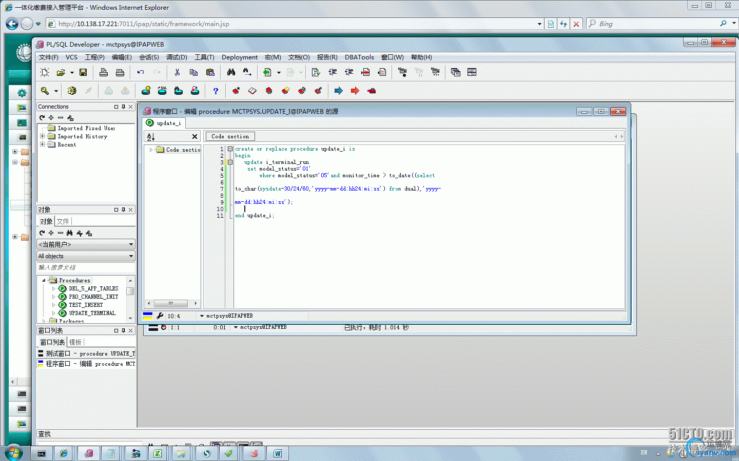

  首先,编写一个procedure文本。
  然后,登陆sql developer添加procedure。
  单击procedure->新建,输入一个名字,单击确定。然后将写好的语句接入begin和end之间,单击执行按钮,进行测试,如果不通过进行调试,直至成功,报存这个procedure即可。
  如果手工调用个,右击该存储过程进行测试即可。
