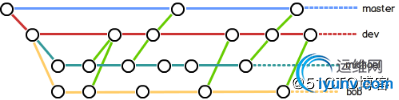

  使用分支的原则:
  对于分支的应用,建议大家以这样的原则来:
  • master分支是非常重要的,线上发布代码用这个分支,平时我们开发代码不要在这个分支上。
  • 创建一个dev分支,专门用作开发,只有当发布到线上之前,才会把dev分支合并到master
  • 开发人员应该在dev的基础上再分支成个人分支,个人分支(在自己pc上)里面开发代码,然后合并到dev分支
  dev分支合并bob分支的命令是:
  git checkout dev   //先切换到dev分支,然后
  git merge bob

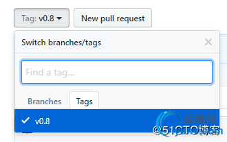

  推送某个指定的标签到远程仓库上:
  将v1.0标签推送到远程仓库上:
[root@localhost /tmp/example]# git push origin v1.0
Username for 'https://github.com': Binary-ZeroOne
Password for 'https://Binary-ZeroOne@github.com':
Total 0 (delta 0), reused 0 (delta 0)
To https://github.com/Binary-ZeroOne/example.git
  * [new tag]         v1.0 -> v1.0
  这时候再看远程仓库可以发现多了个v1.0标签:

  使用如下命令配置log命令的别名,可以让log查询的结果更易读:
  git config --global alias.lg "log --color --graph --pretty=format:'%Cred%h%Creset -%C(yellow)%d%Creset %s %Cgreen(%cr) %C(bold blue)%Creset' --abbrev-commit"
  输入以上命令配置log命令的别名后,现在使用这个命令查看日志效果如下:
