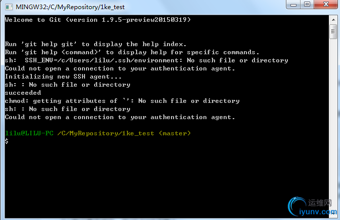

  1)在本地仓库里右键选择Git Init Here,会多出来一个.git文件夹,这就表示本地git创建成功。右键Git Bash进入git命令行,截图效果如下:
  第一次在本地仓库操作需要先执行git init命令
$ git init

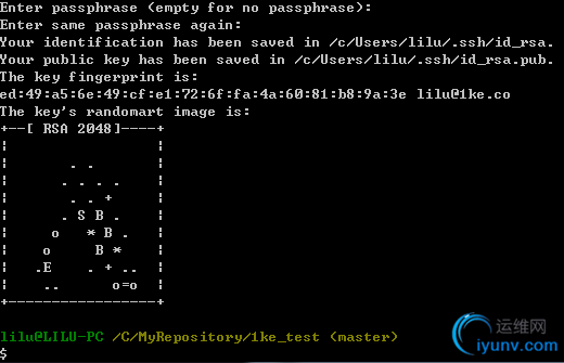

$ ssh-keygen -t rsa -C "your_email@youremail.com"  后面的your_email@youremail.com改为你的邮箱。我的邮箱是lilu@1ke.co,也是在github上注册的那个邮箱:
  直接点回车,说明会在默认文件id_rsa上生成ssh key。
  然后系统要求输入密码,直接按回车表示不设密码
  重复密码时也是直接回车,之后提示你shh key已经生成成功。

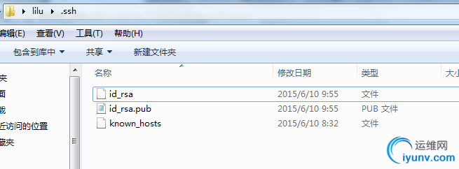

  然后我们进入提示的地址下查看ssh key文件。 我的电脑的地址是C:\Users\lilu\.ssh ,其中lilu是我的电脑的名称
  打开id_rsa.pub,复制里面的key。里面的key是一对看不懂的字符数字组合,不用管它,直接复制。

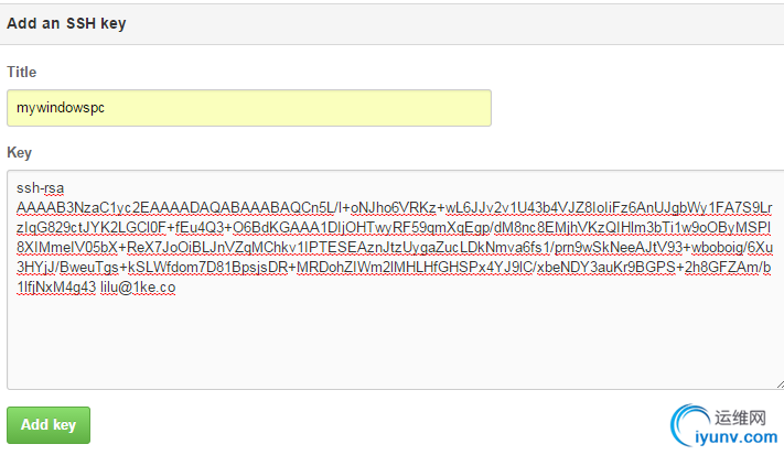

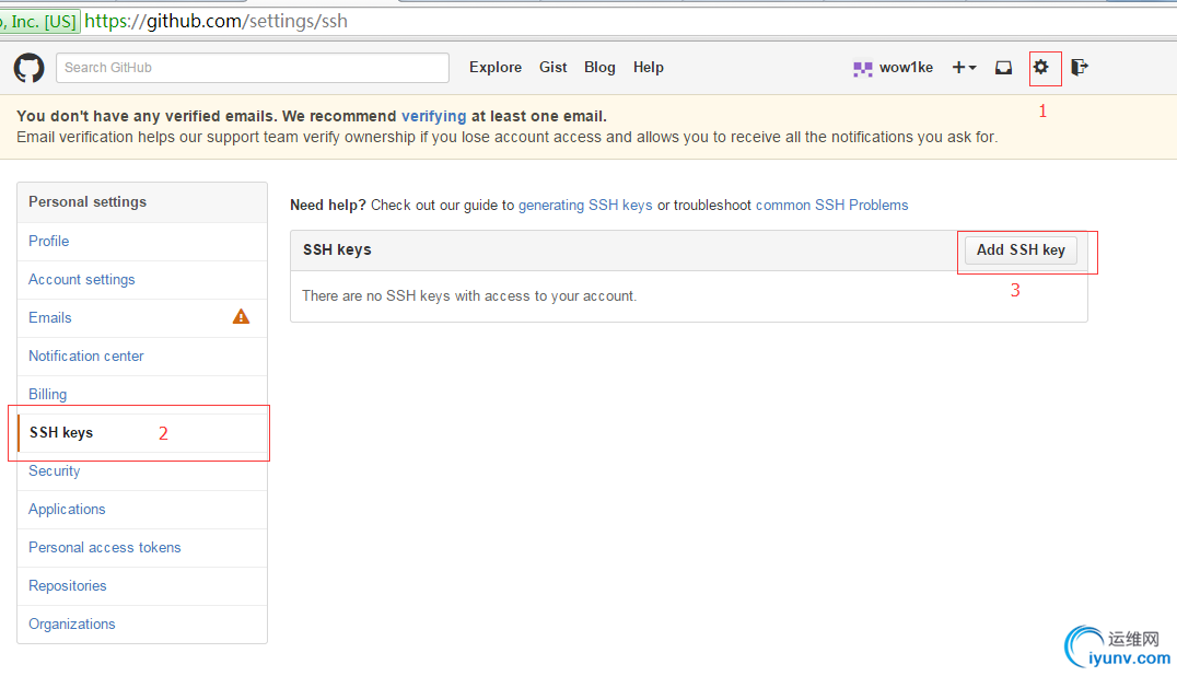

  回到github网站,进入Account Settings,左边选择SSH Keys,Add SSH Key,
  title随便填,粘贴key。

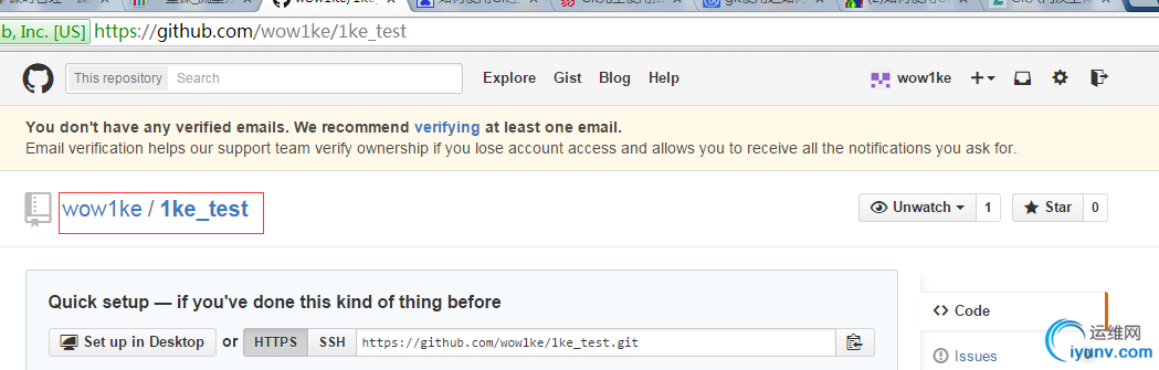

$ git remote add origin git@github.com:yourName/yourRepo.git  后面的yourName和yourRepo表示你再github的用户名和刚才新建的仓库,加完之后进入.git,打开config,这里会多出一个remote “origin”内容,这就是刚才添加的远程地址,也可以直接修改config来配置远程地址。
  与github上的对应

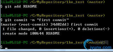

$ git add README
$ git commit -m "first commit"
  我的执行界面如下
